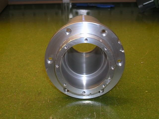

Inte "mitt sätt" - jag tror det är så de flesta fungerar. Problemet med en "vanlig fjäder" är att det blir svårt att komma upp i de krafter som verkar behövas utan att fjädern blir gigantisk (relativt). Jag har hittat uppgifter på allt mellan 3000 och 5800N för en BT30 hållare.
Här är ett tvärsnitt av modellen. Det är en spiralfjäder ritad men i verkligheten är det ju som sagt tallriksfjädrar. Hylsan som dragstången löper i träs in i spindelaxeln och håll på plats av en gängad "plugg" i överkant. Samma "plugg" förspänner även fjädrarna och har ett svarvat hål som "knoppen" på dragstången löper igenom.
Hann även med att borra, gänga och försänka lite idag. 8st gängade M4-hål för flänsen som håller lagren på plats. 6st planförsänkta 6mm hål för infästning samt 4st gängade M8 i överkant för montering av cylindern till dragstången. De 8 M4 hålen känns lite smått eftersom det i slutänden är dom som, via det nedre lagret, får stå emot kraften från cylindern men de är ganska djupa så jag tror att det håller:
/H.O

Tänkte lite på det sista du skrev, att M4 hålen va rätt djupa.
Vill dra mig till minnes att det endast behövs 3 eller 5 varv på gängan för att skruven ska nå sin fulla styrka. Dvs det hjälper inte att man har 30varv med gängam bulten går av före det att gängan släpper.
Men men.. Det ser bra ut på bild iaf :D

Men om godset i huset är aluminium och skruven i stål?

Håller med Maddis. Mycket liten chans att skruvan går av. Däremot att gängan i aluminiumet går sönder är överhängande om man har för litet djup.

Har för mig att man ska har M storleken * 1,5 för att gängorna i godset inte ska den svagaste delen. Tror det gäller på vanligt järn, skiljer nog en del på alu.
Kan iofs ha helt fel, det är bara en grej jag hört..
Inlägg: 6038
Precis, skruven är i stål men huset är i aluminium så det behövs längre gänglängd. När dragstången är i sitt nedre läge kommer de 8 M4-skruvarna att dela på ungefär 4500N. Gängan är ca 16mm djup så jag tror att det håller. Om inte så får jag borra upp och gänga om till M5 men då kommer skruvskallen gå utanför flänsens ytterdiameter vilket inte är så snyggt. Fast det kvittar ju i och för sig nu med alla fula märken i huset..... :?
