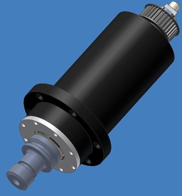

Hej,
Har kommit till "point of no return" dvs har börjat betälla grejer etc så nu SKA den byggas... Målet är att få till en "riktig" spindel till min CNC maskin och som kan flyttas till en eventull framtida maskin.
** Enkelt och snabbt att byta verktyg.
** Reperterbara verktygsbyten (för längd-offset etc)
** Använda standard verktygshållare.
** Varvtal: 8000/min
** Möjlighet till automatisk verktygsväxling (framtida projekt).
** Budget 5000-6000:-
Har skissat på den här designen några veckor och har väl mer eller mindre spikat den till att se ut så här:
Verktygshållaren är av typ BT30 med 45 graders dragtapp. Den hålls fast i spindel-konan med en dragstång som spänns av (som det ser ut i dagsklget) 114 stackade tallriksfjädrar vilket ger en kraft av ca 3000N. För att lösgöra verktyget pressar en pnuematisk cylinder ner dragstången ca 6mm vilket gör att "greppet" om dragtappen släpper samtidigt som hållaren pressas ut ur konan.
Hus och nedre fläns/lock kommer att göras i aluminium, spindelaxeln och vissa interna delar görs i sätthärdningsstål 2511. Diametern på huset är 90mm (125mm över flänsen) och totala längden (ex hållare) är ca 255mm.

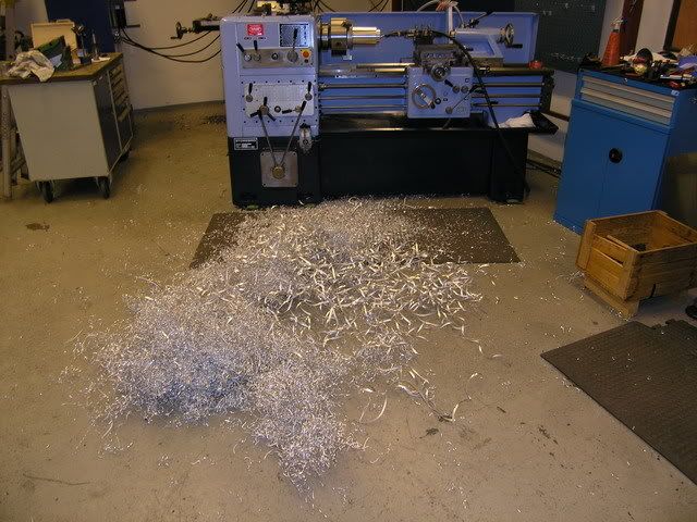

Efter skrotkörning av ut- och insida så var biten ganska varm så medan den fick forcerad kylning så passade jag på att städa lite....mycket spån blir det.

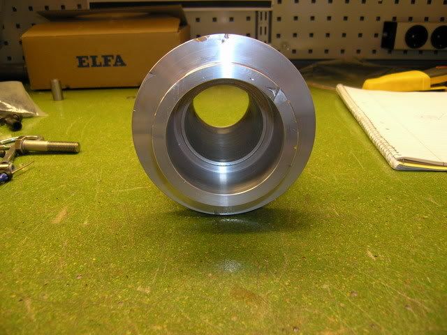

Inlägg: 6133
Hej,
Som planerat svarvade jag färdigt huset igår, söndag. Tyvärr gick det inte så bra som jag hoppats. Jag var i princip HELT färdig när bit-jä***n lossnade från chucken, flög säkert 3 meter och landade i betonggolvet. Hade jag stått i vägen så hade jag nog inte suttit och skrivit detta nu - RIKTIGT otäckt.
Hursomhelst så verkar det som att huset klarade sig med vissa yttre märken, en del kunde jag fixa till genom att köra ner diameter något och snygga till den. Det finns några rejäla jack etc kvar men det är som sagt bara kosmetiskt - synd på ett annars lyckat jobb. Tack och lov så verkar lagerlägena klarat sig.
Ett par bilder:
Jag svarvade en "plugg" som jag satte i den nedre änden så jag inte skulle deformera lagerläget när jag spännde den i chucken. Sedan indikerade jag in den så jag låg inom 1/100 mm. Sedan körde jag upp lagerläget för det övre lagret.
Svarvade ännu en plugg för att få dit den roterande dubben så att jag kunde köra ytterdiamtern. När jag kört ytterdiametern så tog jag loss pluggen och skulle "fixa till" kanten - det var då hela klabbet släppte.
Som synes så är det några rejäla märken. Kvar att göra nu är borra, gänga och planförsänka hål på diverse ställen.
/H.O
