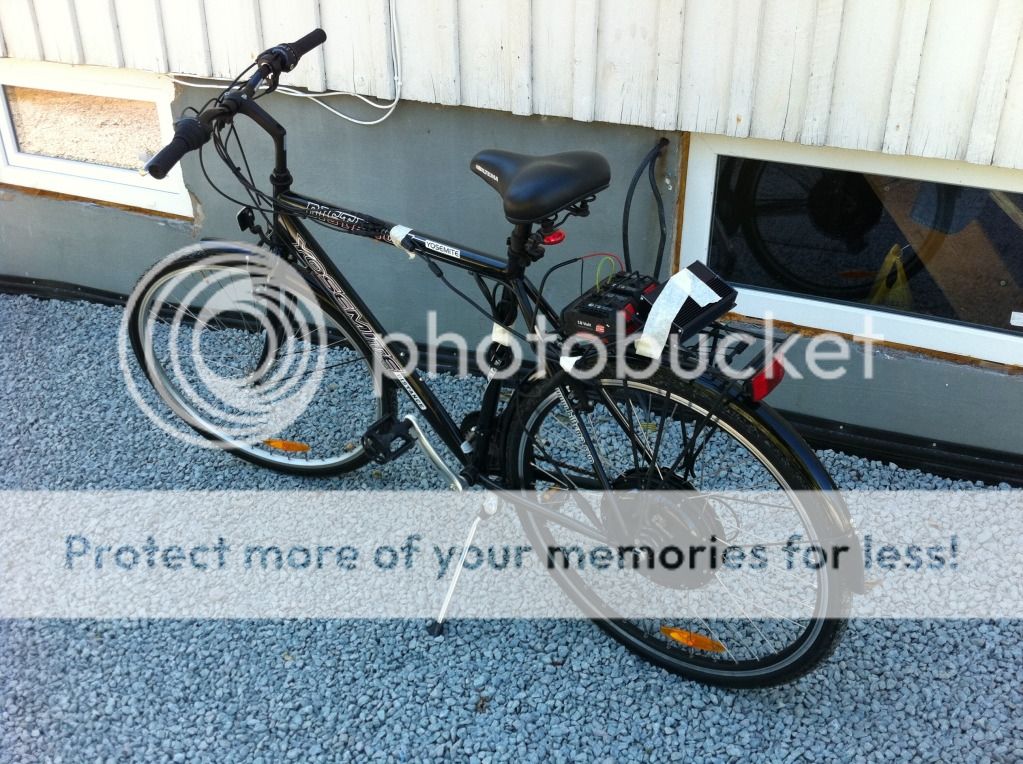

Medan laddarna låg på båten från Kina (eller flyget, whatever) började jag flytta över motorn från biltemacykeln till nyförvärvet.
Dock visade det sig att pga att cykeln var en "light"variant (bara 14,x kg) så var allt vad dropouts urholkade och tämligen klent byggda.
Som tur är har jag för lite sedan köpt en TIG-svets som klarar aluminium, så det var bara att börja elda upp sprillans nya cykeln :tumupp:
Gjorde en rejält tjock infästning på den klenaste sidan. Denna kompletterades sedan med en "torque arm" på båda sidorna, så motorn går förhoppningsvis ingenstans. Lade även i en aluplåt där KTM-loggan syns, kändes klent.
Sedan skulle batterierna gömmas någonstans. Att sätta dem på pakethållaren kändes som en fullösning i detta skedet, så jag snickrade till ett aluminiumfäste som använder skruvarna för drickahållaren.
Blev några mindre lyckade varianter av batterilåda, detta är ver 2 som var tänkt att vara en ram i 3mm alu, för att sedan kläs med 1mm aluplåt. Blev klumpig och allmänt ful.
Version 3 däremot blev rätt bra. Bockad 2mm aluplåt med en 3mm bottenplåt för stabilitet.
Lite Biltema kolfibertejp och färg så var det klart!
I med batterierna och BMS...
Dit med huvudströmbrytare, huvudsäkring, "primeknapp" (kopplad parallellt med huvudbrytaren fast genom ett motstånd så man kan "förladda" kondingarna i kontrollern och även laddaren för att slippa strömrusningar, var tanken iallafall, jag är ingen elektriker :roll: ), samt en Speakon-kontakt för laddare eller kontroller.
