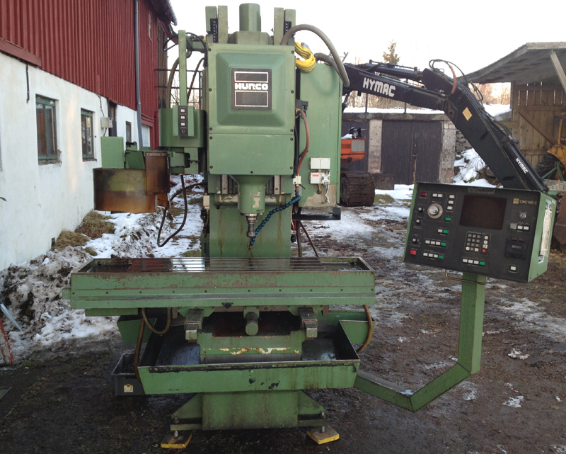

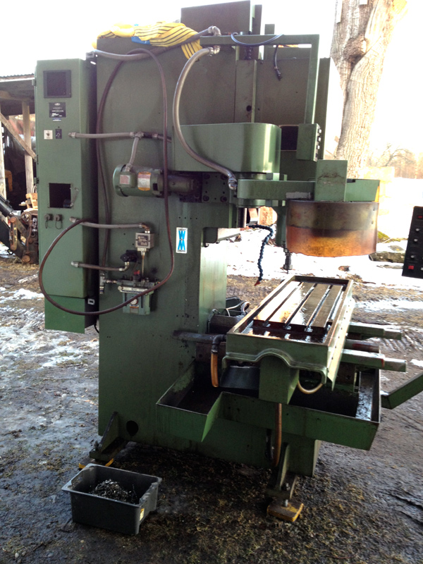

Här är den hos säljaren:

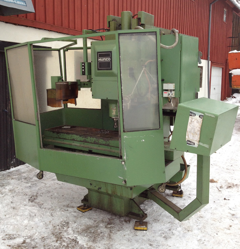

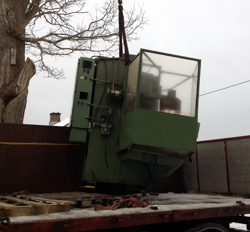

Jag slog till på den och idag kom lastbilen med 2500kg:s-pjäsen
På fast mark... Skyddsskåpet har hamnat snett på bilden, och det har inte blivit skevt. Har plockat bort allt löst nu, för mitt dörrhål är alldeles för litet :roll:

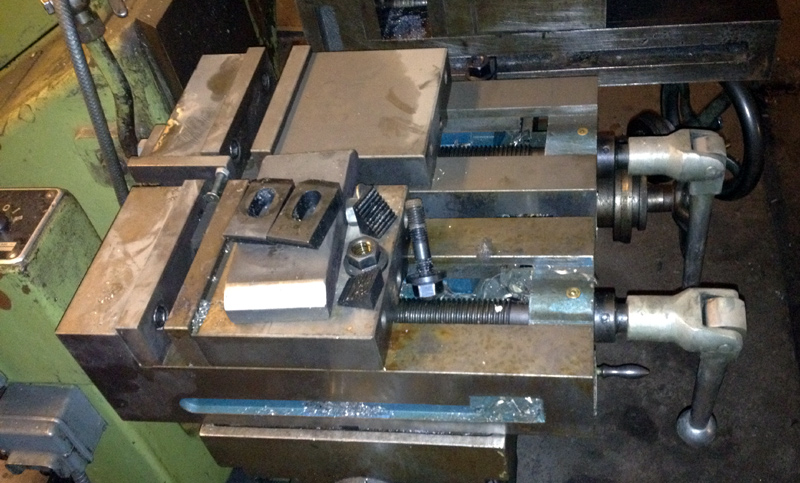

Fick med dessa två maskinskruvstycken (står på min Abenefräs på bilden ifall någon undrar över rattarna)

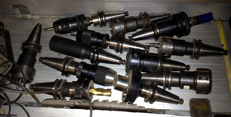

Ett gäng verktygshållare också, det är väl ISO40 om jag inte är helt fel ute. Rätta mig gärna om jag har fel.

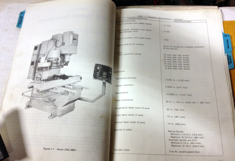

Lite maskindata ur en av alla handlingar jag fick med:
Det är en mobilbild som är lite suddig, men det står:
X: 762mm
Y: 381mm
Z: 406mm
Vad säger Ni?Har jag gjort bort mig och köpt 2500kg skrot? :roll:
Någon som har kört en sådan här maskin?

Hurco tror jag är rätt välbyggda maskiner.
Tråkigt med intermittenta fel, de kan var kluriga att avhjälpa.
Hoppas att du fick med en bra el-dokumentation, det är nog en förutsättning för felsökningen.
Vad sitter det för styrsystem på maskinen? Hurco's eget?
Svårt att på bild avgöra om det är 40-kona.
Jag tycker spontant att chuckarna ser oproportionellt stora ut, i förhållande till konan.
"Persa" har nog svar på hel del.
Jag vill minnas att han är återförsäljare för Hurco.

En sak jag vet säkert är att det är 30-kona på maskinen

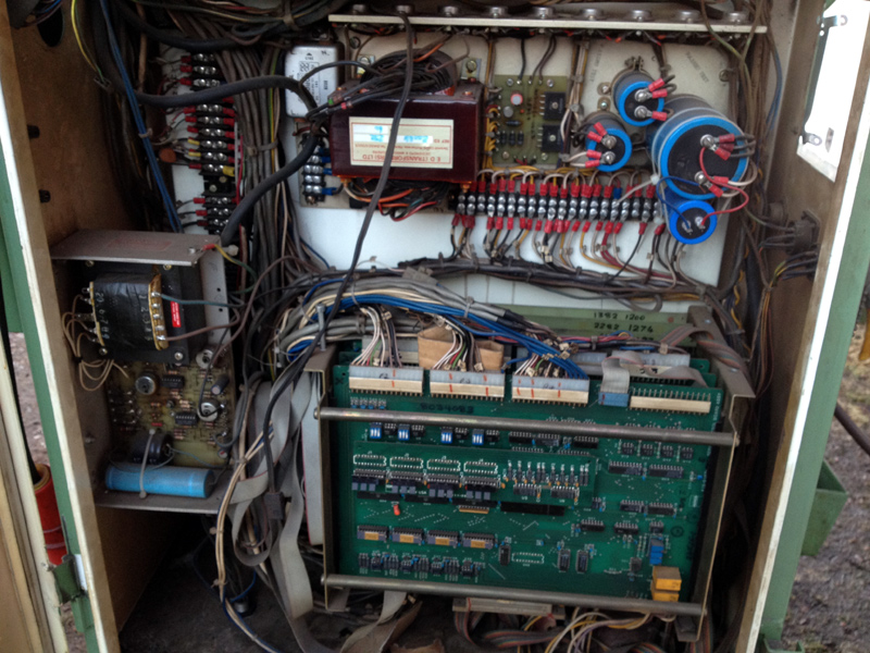

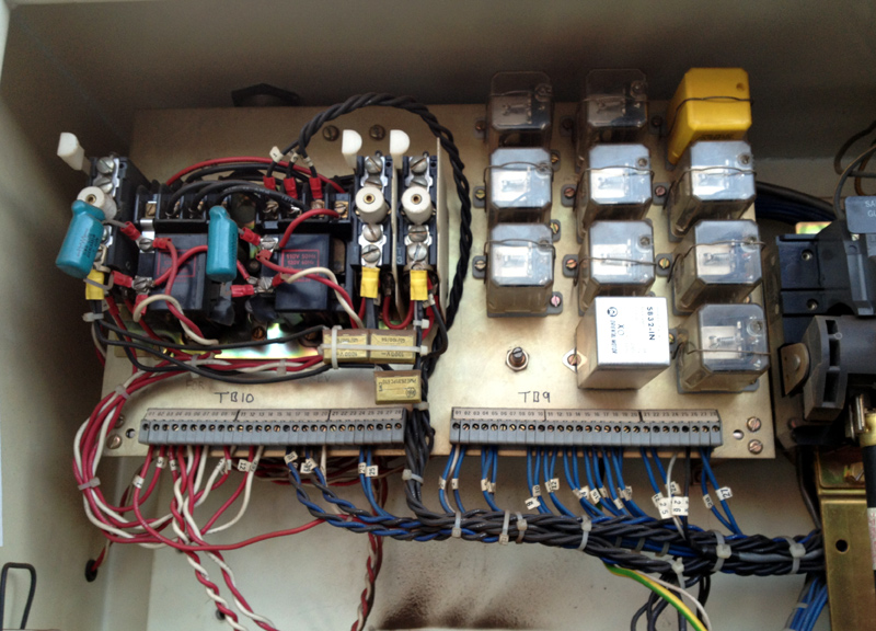

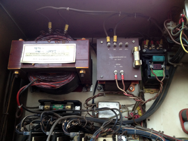

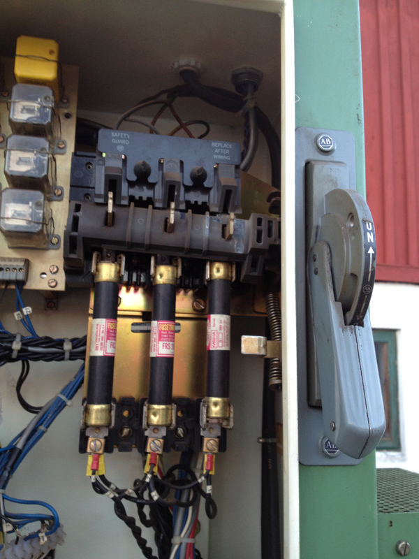

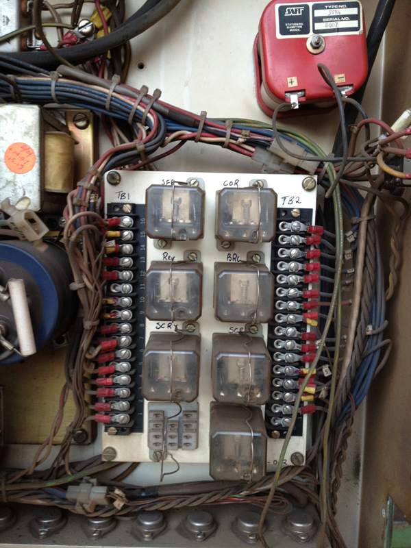

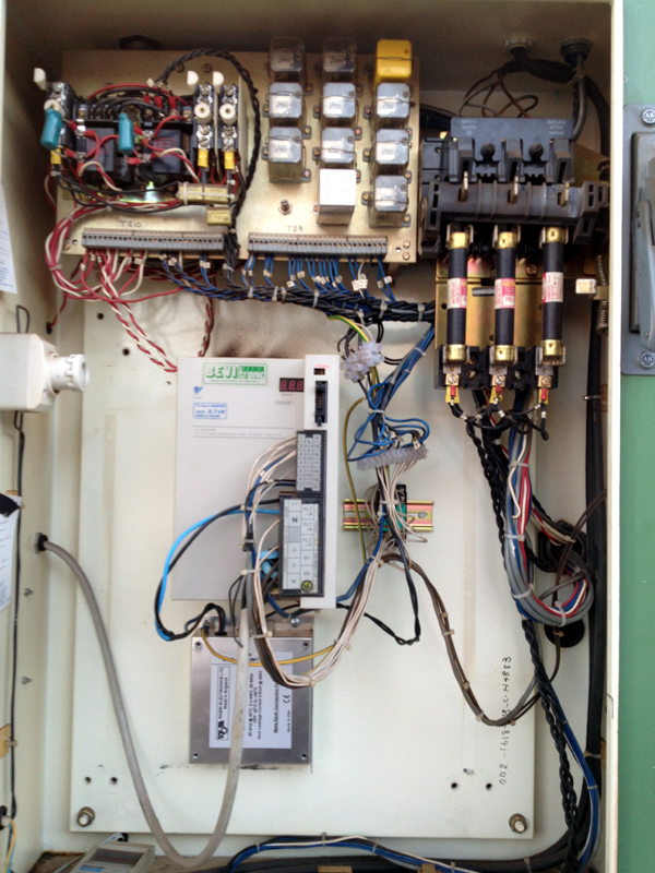

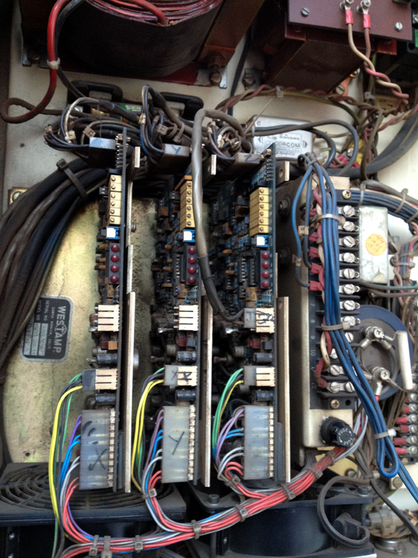

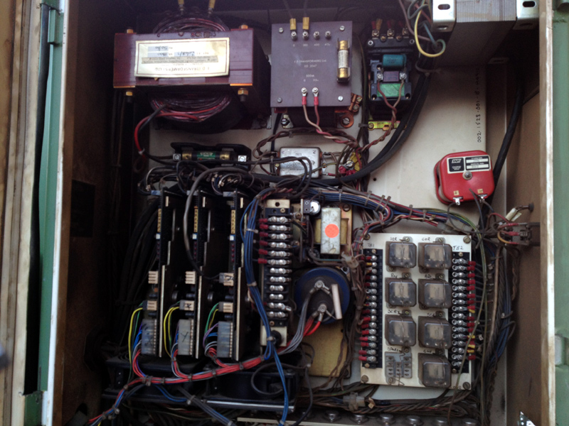

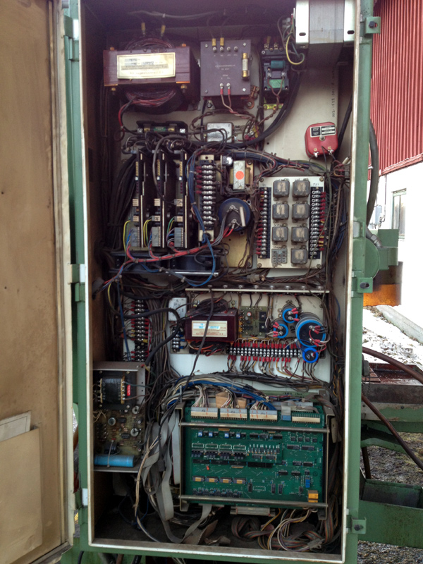

Här är lite bilder på åbäket och dess elskåp:
I skåpet på baksidan av fräsen:

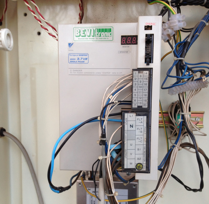

I skåpet på sidan av den:
High-tech :tumupp:

Spindeldrivningen är ju moderniserad :tumupp: . Men i övrigt blir man ju lite mörkrädd när man tittar in i elskåpet :doh:

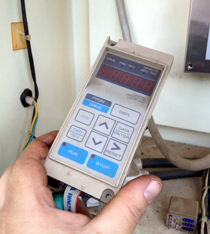

Skrev lite otydligt ser jag, frekvensomriktarens styrpanel fungerar, däremot är manöverpanelen för fräsen livlös, men det kanske ska göras något speciellt för att få igång den, kanske finns en brytare eller något gränsläge jag inte har hittat ännu (hoppas på det iallafall). :oops:

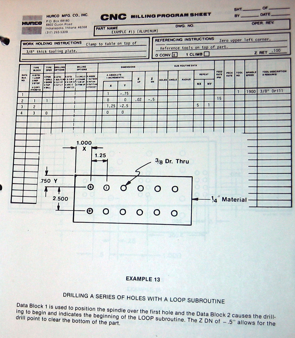

Det var ingen riktigt kul läsning om dessa maskiners styrsystem på CNCzone, för det skulle helst vara igång hela tiden, det var en en som skrev att han mer eller mindre alltid hade problem om den hade varit nerstängd och hade "kallnat". Men jag håller modet uppe och låtsas inte om att jag läst det :wink:

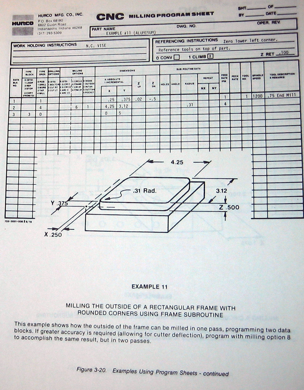

Det verkar ju som att det är hyffsat enkelt att programmera dessa och lägger därför ut några bilder på några exempel ur manualen. Det ser ju rätt smart ur en nybörjares (är ju inte ens det ännu :oops: ) ögon, men vad säger Ni om detta:

För övrigt tycker jag inte alls att elskåpet ser så farligt besvärligt ut.
Det finns de som ser mycket sämre ut och fungerar.
#däremot är manöverpanelen för fräsen livlös#
Ok, det var den alltså redan innan du kopplade ur maskinen?
Kolla så att alla spänningar finns med.

Känner igen tänket vid programmeringen som är samma även på nya Hurco, men ytterligare förenklat. På en ny Hurco minskas antal block i exempel 1 från 3 till 1 och i exempel 2 från 4 till 3 där sista blocket bara är upphörande av mönster (loop)
