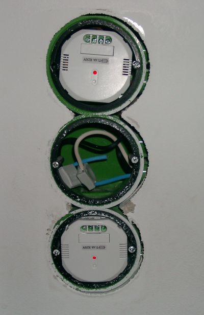

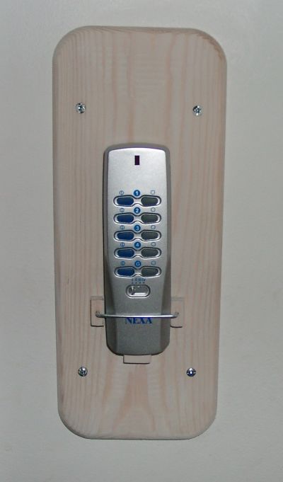

Jag bytta ut några värdelösa dimmrar mot fjärrstyrda ditto. Då måste jag förståss fixa ett nytt täcklock.
Klackarna är utfrästa, inte pålimmade.
