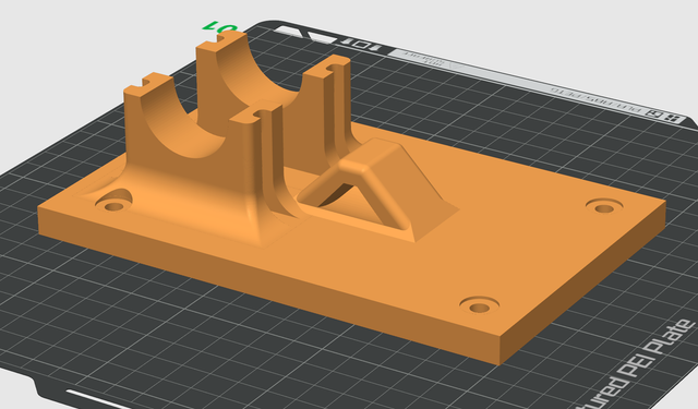

Jag börjar med att bara designa mobilhållaren och få den att fungera. Efter det skall jag modifiera den och lägga till lampor och elektronik. Det känns som ett överkomligt projekt med mobilhållaren. Jag har redan all kunskap hur jag skall göra. Själva lamporna och elektroniken tar jag sen. Där är det fler osäkerheter. Skönt att få en fungerande produkt!
Här är min designade platta som fäster i cykelstyret. Där har jag fyra skruvar med mjuka bussningar som en till platta fäster på. Där skall själva mobilen ligga på. Sen skall jag ha ett lock som klickar fast. Locket skall vara öppet i mitten så man ser hela skärmen. Jag kommer att ha plast från en fryspåse under locket. Det gör den vattentät och det går att manövrera touch-skärmen genom sådan plast. Plasten skall gå vid sidan av plattan där mobilen ligger så att allt vatten leds över och förbi den.
De halvmåneformade sakerna skall ligga på styret, sen skall jag ha två halvmåneformade delar på andra sidan så de bildar två ringar som sluter tight runt styret. Jag fäster med buntband i skårorna i mitten. Sen har jag en plastbit som passar i skårorna som jag limmar fast, då kan man inte stjäla hållaren utan att ha sönder den.
Imorgon skall jag skriva ut denna på min 3D skrivare. Får se om jag fått till måtten rätt eller om jag får justera och skriva ut igen.

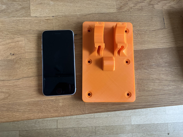

What the....
Ok, jag har reviderat sättet jag skall konstruera den. Denna plattan skall matcha mobilens storlek. Jag måste ha glömt att ändra dimensionerna efter jag bytt plan... Men även om jag tänkt ha en större basplatta än mobilen så är väl denna lite väl stor ändå...
Nåväl... tillbaka till ritbordet. En ny utskrift på G, med rätt dimensioner denna gången, haha. :D
