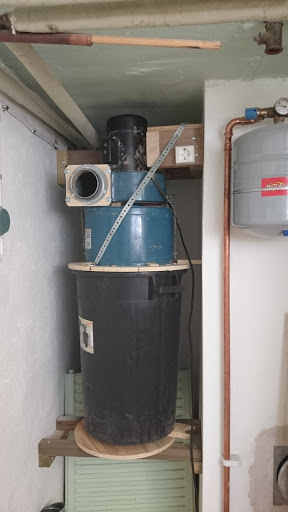

Byggt om farsans spånsug av denna modell (lånad bild):
Gjorde en "thien baffle" av 6mm plexiglas, utsågad i den nyvässade bandsågen + adapter till hinken i plywood:

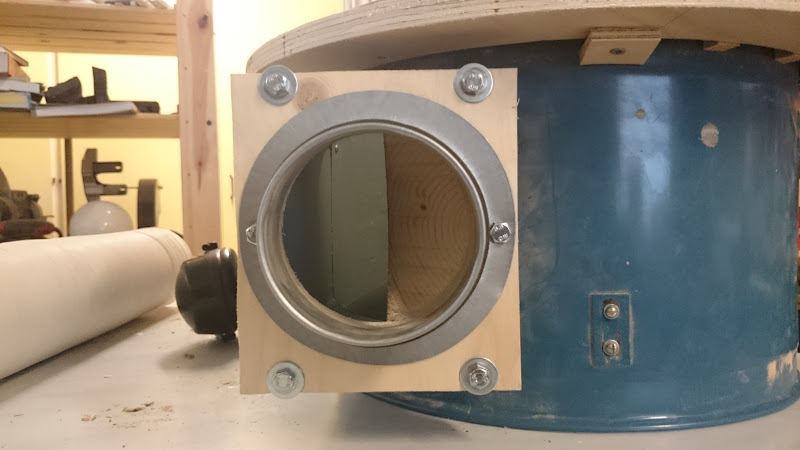

En kloss i inloppet tvingar luften mot kanten och förstärker virveln:
R2SH-adapter:
Hela skapelsen fick även flytta från verkstaden och hamnade i det gamla pannrummet då det fanns redan ett 100mm hål i väggen:
Även monterat en strumpa på utblåset för att fånga det minsta dammet. Fick ner ljudnivån markant i verkstaden + mycket bättre uppfångning av damm och skräp.
Fjärrstyrning av motorstart skall också fixas.
