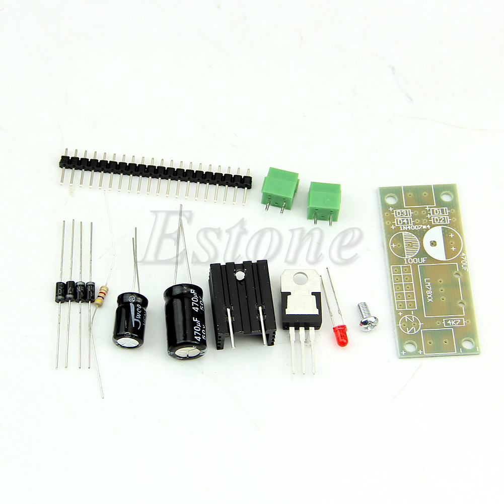

Jag är väl egentligen ganska okunning när det kommer till elektronik, men nu har jag köpt på mig en gammal dator (Adam Computer), och den behöver matas med -5v (förrutom 12v, 5v).
Har kastat alla mina gamla nätagg, så har inget som matar -5V, men har läst att man mha en 7905 borde kunna reglera ner -12V som finns på mitt ATX till -5V.
Så nu till frågan, kan man använda samma sorts komponenter för att filtera en negativ ström. Kanske vända på komponenterna?
Tänkte köpa ett färdigt kit http://www.ebay.co.uk/itm/131369840096? ... EBIDX%3AIT och byta ut 7805 mot 7905.
Kanske är helt ute och cyklar, jag har som sagt rätt dålig koll.

I princip är det exakt samma sak.
MEN(!!) en 79xx har inte samma pinout som 78xx! Tanka hem databladet och kolla noga. Får du pinnarna rätt är det annars lika - förutom att kondensatorer ska vara rättvända.
Sedan är det en fråga om -12V kan driva den ström som går åt till -5V, jag vet helt enkelt inte.

Tack, jag hade faktiskt ingen aning om att 7905 har en annan pinout så det ska jag verkligen kolla på.
En sak till, menar du att att kondesatorerna ska vara omvända eller som du skriver rättvända? Tänker att det kanske ska vara tvärt om mot vad det står på PCB?

De ska såklart vara rätt polariserade. Om kretskort är för en 78xxx och du vill använda en 79xxx ska de polariserade kondensatorer helt korrekt vändas motsatt av vad som står på mönsterkortet.

Sen ska väl även + och - på kortet vändas? Eftersom allt ska vara spegelvänt så att säga.

7905 och 7805 har mycket riktigt olika pinout, så om jag bara korsar de två vänstra benen så borde det bli rätt med in/jord.
Men sen då, jag vänder alltså bara på kondingarna, men dioderna då, ska jag inte vända dem också?

Och ja, anoderna ska vända mot Vin på regulatorn! Så de ska såklart vändas.

Fodrar inte 79XX en högre minsta ström för korrekt funktion ??
Det vill säga är strömmen via lysdioden D5 och motståndet R1 tillräcklig för minsta strömmen enligt datablad för den använda 79XX spänningsregulator.

Förresten, om man jag mäter denna obelastade regulatorkretsen sen, kommer jag få -5v då, eller måste jag belasta den och vad belastar man den med i så fall? Som sagt jag är GRÖN men hoppas på att bli bättre med tiden, älskar elektronik och teknik, det har jag aldrig gjort. Men har inte hållt på så mycket med sådant här precis.

Min PSU som jag vill omvandla från ger max 0.3A på -12 och min Adam Computer kräver -5V 0.2 A.
Jag fattade som att folk lyckats sätta en 7905 direkt på -12v och få sedan använt dem på sin Adam för att mata den med -5v.
Räcker inte mina 0.3A -12 för detta?
kretsen ovan tänkte jag använda mig då jag gärna ser att spänningen blir lite filtrerad, kankse onödigt eftersom jag redan plockar en (förhoppningsvis) ganska bra -12v från PSU.

En 79xx behöver en minimum strömbelastning på utgången. Värdet framgår av databladet men jag har för mig att det är 7mA, rätt värde står i databladet. Och om du ska belasta med 200mA lär det ju inte vara något problem.

Alltså, de är väl bara där för man ska få en indikator på att regleraren fungerar ok?
Tänkte hoppa över att sätta dit dessa öht.
Var gör egentligen dioderna där, de behövs väl inte heller?

Med risk för att låta lite blond då, men vad kan jag belasta den med (om jag nu inte vill testa direkt i min Adam, vilket jag helst låter bli).
Så vad kan man sätta här för att provbelasta? :oops:

Om det nu är 7mA som är minimumbelastning (se databladet för exakt värde) är ett motstånd en bra grej.
7mA @ 5V (5V / 7mA =) 714 Ohm, alltså räcker ett 680 Ohm motstånd långt.
