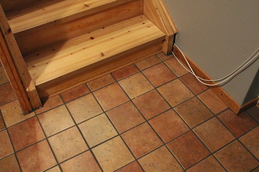

Så här ser det ut:
Detta är alltså entréplanet, till vänster är själva hallen (notera stöveltråget och kokosmattan, entrédörren är i bildens övre vänstra hörn) och till höger går det in en korridor som leder till två badrum och tre sovrum.
Här är källarplanet (trappans sättsteg och vagnstycken ska målas vita inom kort). Här är det färre rörelser som inte har med trappan att göra men jag skulle ändå vilja att det endast är när man gör en ansats för att gå upp i trappan som ljuset tänds.
Bäst skulle vara en osynlig laser, typ som larmsystemen i filmer, men det förutsätter jag inte är ett realistiskt alternativ... 8)

det finns så man kan bygga en ljusgrind så att säga, bryter man den så sänds ljuset, som osynlig laser så att säga.
PIRs avkänning går att fixa till då hela grejjen med dom är att den aktiveras när man rör sig genom 2 fält. alltså går det att skärma av rätt lätt.

Signaturen Pixi säljer ju några Omron E3FZ En sådan i varje ända skulle lösa ditt problem.
Annars kan en PIR placeras en bit in, eller maskas i riktning.

Maskningen utförs vid PID med att man sågar/slipar till en skärm av metall som gör att PIR'n bara "ser" den bit som behövs.
Men att göra en ljusbarriär med reflektor på ena sidan är inte speciellt svårt, det är ju korta avstånd det rör sig om. Här på jobbet har vi just testat en som går 30m+ med reflektor så det är fullt möjligt.
