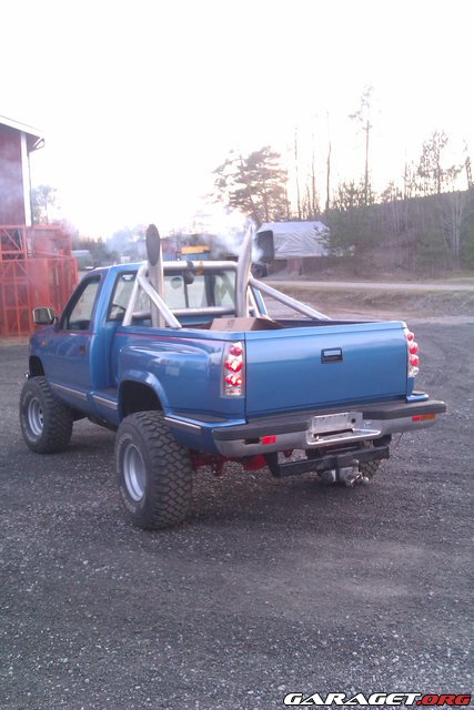

Hej!
behöver lite akut hjälp med min hastighetsmätare till a-traktorn (då de inte är originalmotor/växellådor så finns ingen original instrumentering kvar)
jag har köpt en universal programeringsbar hastighetsmätare (som är tänkt att kunna programmeras efter olika fordon) så ingen givare medföljde
jag hade hoppats på att den skulle fungera mot en induktiv givare i växellådan men den verkar ha alldeles för stor skala då man får hastigheter imellan 40-200km/h på samma växel. då de inte går mer än 30km/h
här är lite elscheman/instruktioner som kanske gör er något insatta,
http://www.ebay.com/itm/Speedometer-Ele ... 2337edfeb1
här är den jag köpte, och där står de att den fungerar med 8 pulser per rev (rotation?) alltså ska den räkna 8 kuggar per varv? för den i växellådan har ca 40kuggar om jag inte minns fel
så länge bara någon kan tipsa mig hur många kuggar den ska räkna och vilken givare så har jag inga problem att montera de på kardanaxlen
besiktningstid snart så de börjar bli akut!
// Oskar

Om jag förstår beskrivningen rätt så ska mätaren ha mellan "4000 och 16000 pulser" för att visa "200km".
Beskrivningen är värdelös, men vi kan väl gissa att de menar "pulser per minut" och "kilometer per timme".
I så fall är det väl bara att räkna på ytterdiametern på dina däck och utväxlingen i olika delar av fordonet, och räkna vilket varvtal du teoretiskt skulle ha vid 200km/h, och räkna ut hur många "tänder" den induktiva givaren behöver.
Men annars har ju skalan tryckta siffror, det är ju bara att skriva ut en ny passande skala och tejpa fast mellan nålen och befintlig skala, så borde besiktningen bli nöjda. Avståndsmätaren (LCD'n) kommer då visa fel, men det finns väl inget krav på att en sån funkar.
Jag har nånstans läst att för egenbyggda fordon (som bilregistreras) så godkänns en "cykeldator", så du kan kanske använda en sån som nödlösning för att klara besiktningen.

Då har du med andra ort 3950pulser per km. Om du använder inställningen för 3999.9 pulser per km så kommer den att visa 1% för mycket. Men det är nog acceptabelt.

40kuggar / 3,73 gånger nedväxling i axeln = 10,7 pulser per hjulvarv.
10,7pulser per varv / 2,7m per varv ger = 3,97 pulser per meter
3,97*1000 ger 3972 pulser per km.
Jag räknade visst lite fel förut, det blir ännu bättre.
