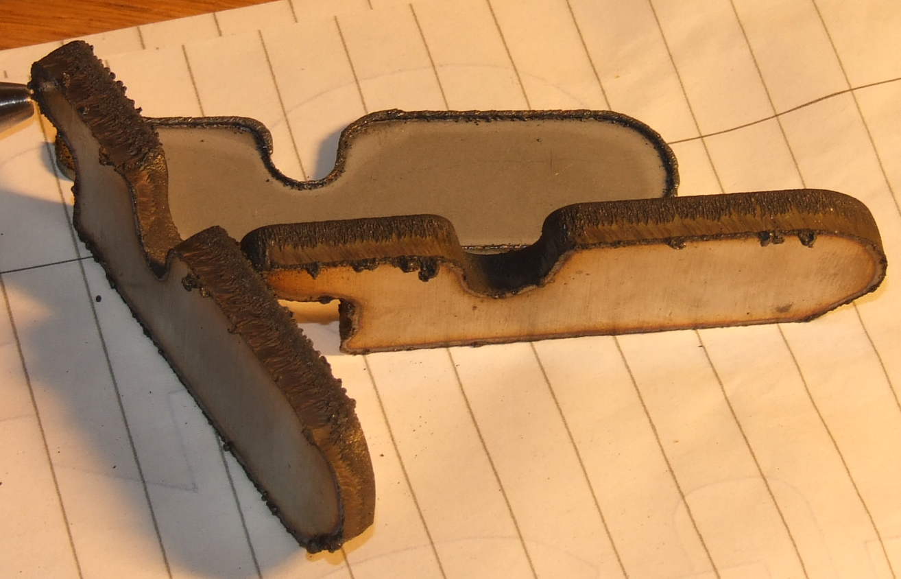

jag har byggt klart en cnc-plasmaskärare och provkört den med 2 olika aggregat. problemet jag får är att snittet lutar. jag körde 5mm rostfritt på 60A och 1200mm/min och det blir inte så mycket slagg. snittytan blir duglig, men formad som ett parallellogram.

någon som har en ide vad som händer? jag har testat med olika material, tjocklekar, ström, hastighet osv.

nej jordklämman satt bra och har testat att sätta den på olika ställen, utan någon skillnad. på de bitarna på bilderna så lutade snittet åt andra hållet.
här är en bild på snittytan:
ytan verkar vara jämnare vid undersidan av plåten...

Har du provat att skära för hand med din plasma och hur ser snittet ut då? Jag är långt ifrån expert på området och det var mer än 30 år sedan jag skar med gas. Vill minnas att man får det som jag kallar släpspår i ytan om man matar fram för fort. Man ser det som vågor i ytan som lutar vertikalt bakåt i nederkanten på snittet.

På gas byter man ju munstycke beroende på plåttjockleken men tar man lite för tjock plåt och ex drar lite för snabbt får man ofta vågiga,
ojämna snitt som nämns tidigare här. Jag tror att den snea ytan -lutningen kommer av eller från munstycket.
Har du jämn fin yta men lutande snitt kan ju knappast jordning eller elektriska strömmar "virvlar" skapa detta överallt.
Om du svetsar med pinnar (belagda elektroder) in i ett hörn på ex ett vinkeljärn får man väldigt underliga fenomen om
man inte lutar pinnen mot någon av sidorna.
Har du provat att ändra lufttrycket från lågt till riktigt högt, samma med matningen. På gas brukar problemen synas på baksidan först och
dessutom på slaggen som inte släpper.
Är bågen stabil, hur glättras strömen efter trafon?
Vilket avstånd skall det vara mellan plåt o munstycket?
Har du provat olika munstycken?
Vi gamla stötar kunde ju köra rostfritt, så problemet kanske är unikt i detta. Som sagt kör gärna i stålplåt!

jag har skurit dom både med och moturs men det blir inte mycket skillnad. skär jag ena hållet så lutar en långsida rätt mkt men den andra långsidan ganska lite. skär jag åt andra hållet så lutar båda sidorna ngt i mellan. denna rostfria körde jag med 60A, 5 bar på maskinens egna tryckregulator som står stabilt, 1,6mm cut och pierce height och 1200mm/min feed.
