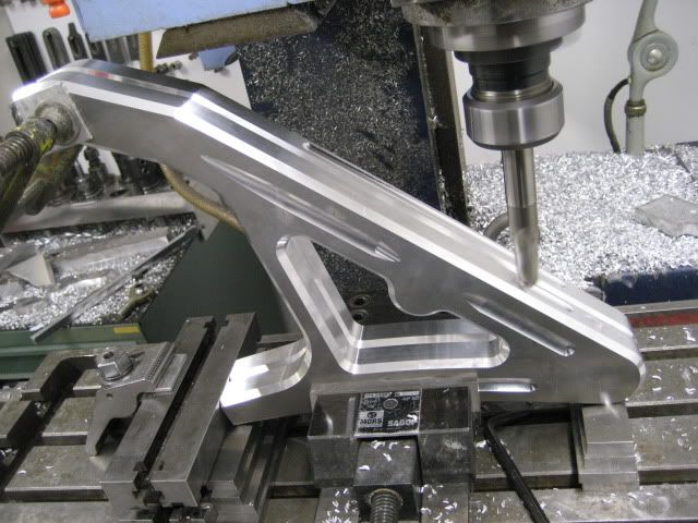

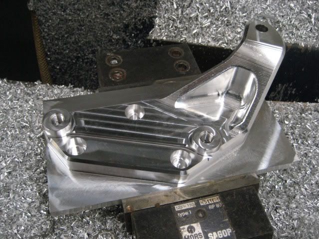

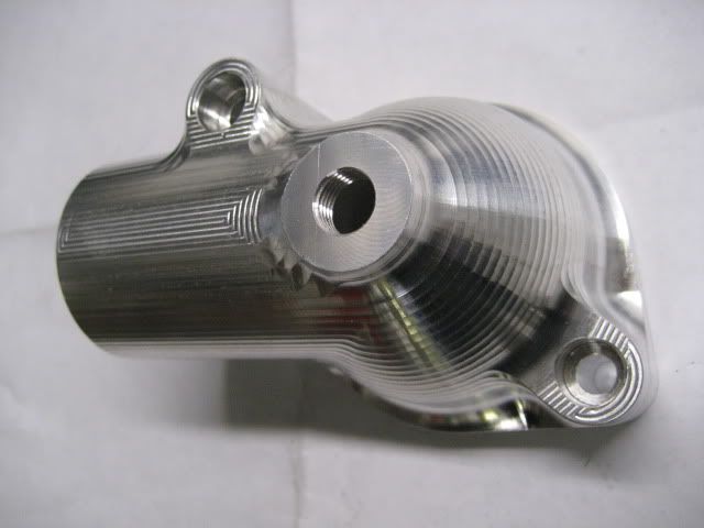

Jag har kört min ungefär varannan vardag i 2.5 år och är supernöjd än så länge.
Mycket stort arbetsområde för en maskin som tar så lite plats.
Jag kör mest aluminium men även en del verktygsstål och det går riktigt stabilt.
Minnet är max 3 program med max 999 block i varje har jag för mig men det går ju att trixa till med underprogram om man vill.
Som sagt så går överföringen från PC (blockwise transfer) riktigt långsamt så man får dra ned matningen om man kör stora program med många små förflyttningar annars går det ryckigt, jag kör bara enstyck eller väldigt små serier så mig gör det inte så mycket.
TNC155 är helt sjukt bra för att vara så gammalt.
Daniel
Inlägg: 6036
Re: Storebro combimill 300 cnc.
Fina bitar :tumupp:

Snygga fräsjobb.
