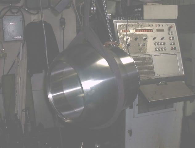

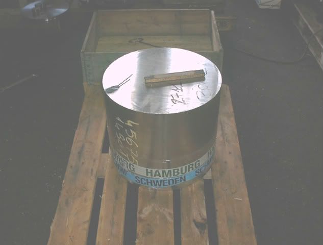

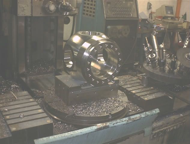

Utgångsmaterial är SS2333 Ø475 - 410.
Detaljen är i största laget för min svarv och chuck, med det går med ett nödrop.
Kruxet med den den här bearbetningen är dom stora bakplaningarna som ska köras invändigt.
Snäva toleranser och höga ytkrav.

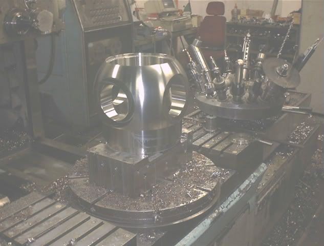

Hej.
Har några bilder på ett turbinnav jag körde förra veckan. Tyvärr är det mest svarvning, hoppas det går bra ändå.

Säter:
Klart det är en fräsdetalj! Du bara visar hur man smidigt tar fram ämnet till den.
De tre stavarna i "svarvchucken", är de bara till för att centrera före du sätter an dubben, eller? Har du nån bild under själva svarvningen av yttersfären också?
Har mycket stor respekt för hur du hanterar de där "traverspjäserna"!! :tumupp: :tumupp:

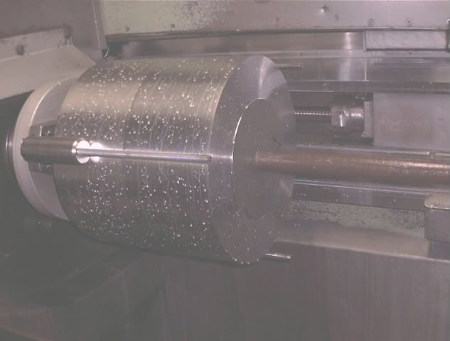

Ett av problemen är att chucken är i minsta laget, vilket gör att detaljen lätt vill lossna.
När jag svarvar utvändigt klämmer jag på med ett rör sittande på dubben. Röret syns på bild 2.
När det sedan ska borras och svarvas invändigt använder jag en ring + 3st gängstänger för att hålla detaljen på säkert på plats. "Pinnarna" du ser är M16 gängstänger ingängade i backarna. Dock är inte ringen monterad på bilden.
Tyvärr har jag inga fler bilder.
Travers var väl och ta i. Jag har enbart hemgjorda lyftdon då rucklet jag håller till i, är allt annat än ändamålsenligt.
Låg takhöjd, delvis jordgolv, pelare och skit så man måste ha telfrar lite överallt. Önskedrömmen vore ju en travers som svepte hela lokalen.

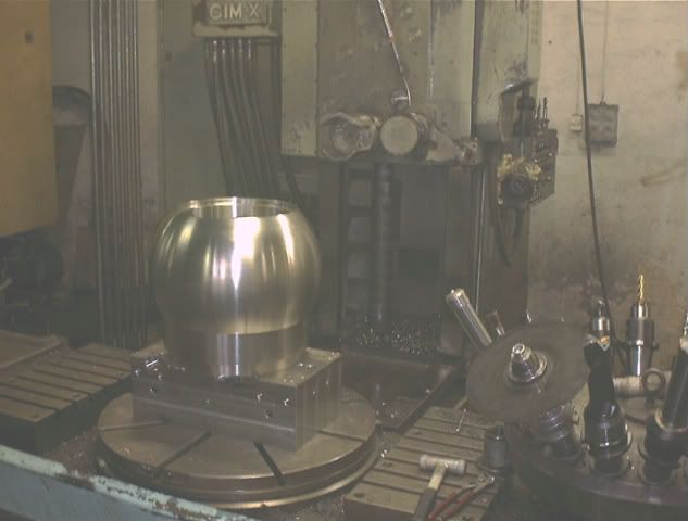

Notera den hemgjorda kärnborren Ø158 på bild 4. Fungerar kanon. 2 st trigonskär, ett som tar innerdiametern, ett som tar ytter.

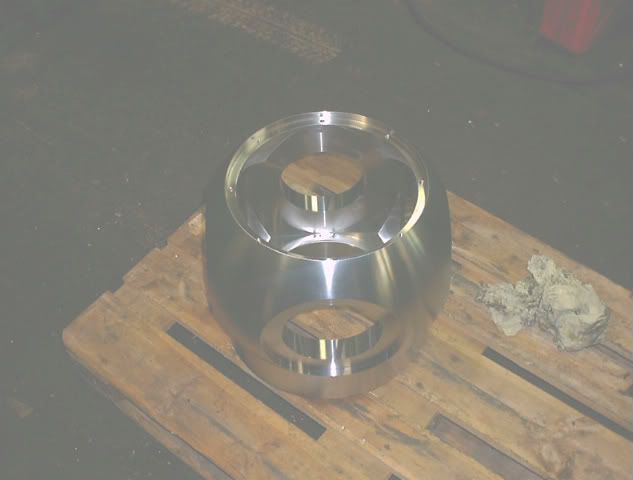

Mycket riktigt är det nav till kaplanturbin. Enda detaljen jag tillverkar till dom.

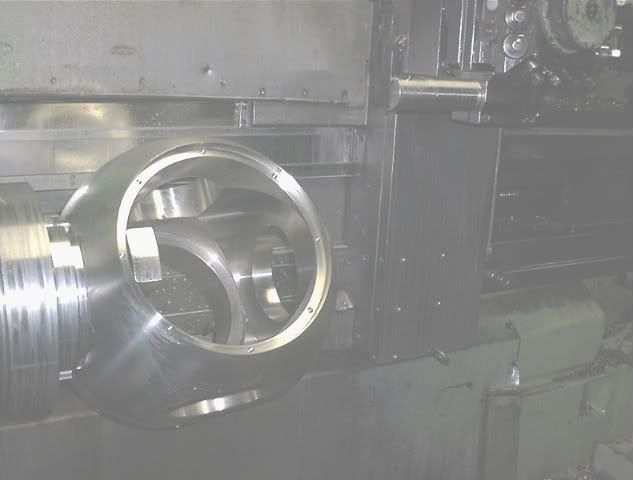

Är det ett stödlager som skymtar vid dubben?
Använder du det? Eller sitter det där ändå?

Men visst ser du helt rätt, fast dom används inte i denhär körningen utan bara finns där. :D
