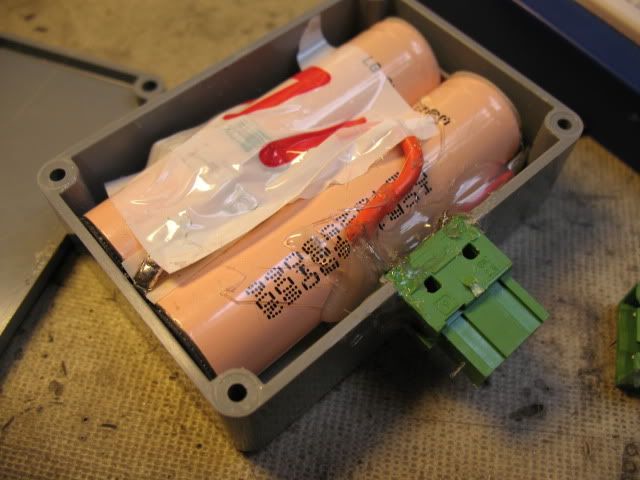

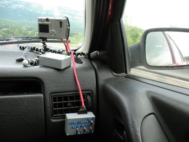

För några månader sedan hittade jag en gammal Canon Digital Ixus 400 i grovsoprummet. Efter lite felsökning visade det sig att den inte ville kommunicera ordentligt via usb, batteriet var dött samt att den hade fått sig några ordentliga smällar. I övrigt fundgerade den bra. Den var tyvärr för gammal för att köra CHDK. Efter lite funderande så bestämde jag mig för att göra följande:
Bygga ett ordentligt batteripack med laddare (batterlivslängd 20+ timmar),
En 555-timerkrets med löstagbar kontakt, lite kontroller för zoom, fix focus-focus mellan varje bild, samt 30 eller 3 sekundersintervall. Efter fix med en ordentlig kontakt till kontrollerlådan samt köpt ett 2 gb minneskort så hade jag en timelapse-kamera.
