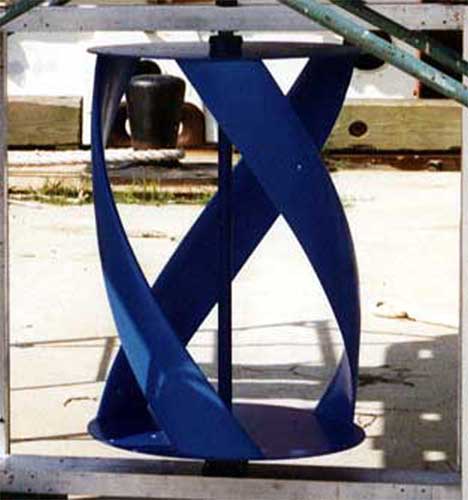

Här är dom turbiner jag tänkt använda om jag klarar av att snickra ihop dom
Vatten
Luft
Bilgeneratorn slopar jag, bygger antingen en egen eller försöker fått tag i nått billigt.
