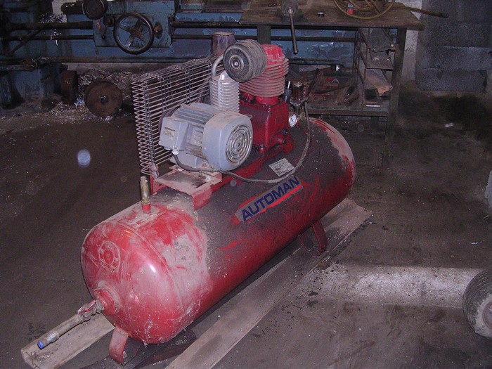

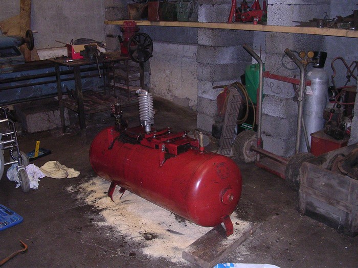

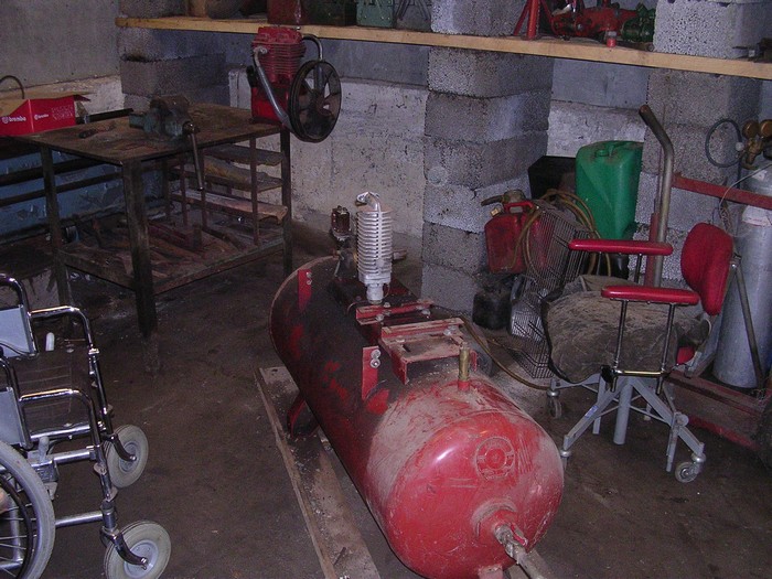

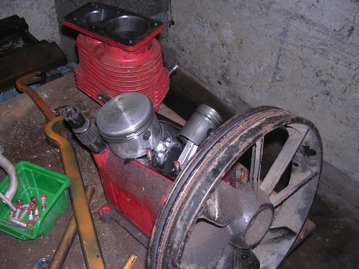

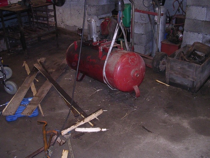

När jag grävt fram kompressorn för att bygga en hylla där den stått ser jag att den är i rätt risigt skick iaf utseende mässigt
Plockar av kompressorblocket

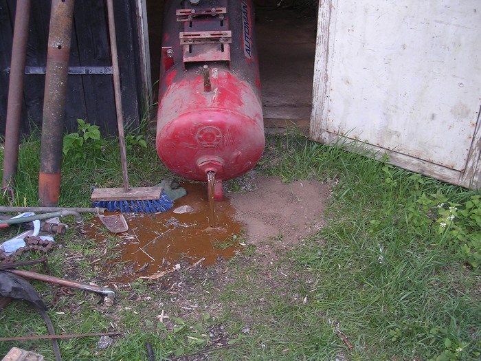

Skvalpar väl mycket om kompressorn när jag flyttar på den så jag tar ut den och tömmer
ut en 10l rost vatten eller så
på med lite avfettning och skruva på kompressorblocket
Cylindrarna och kolvringarna ser helt okej ut.

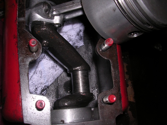

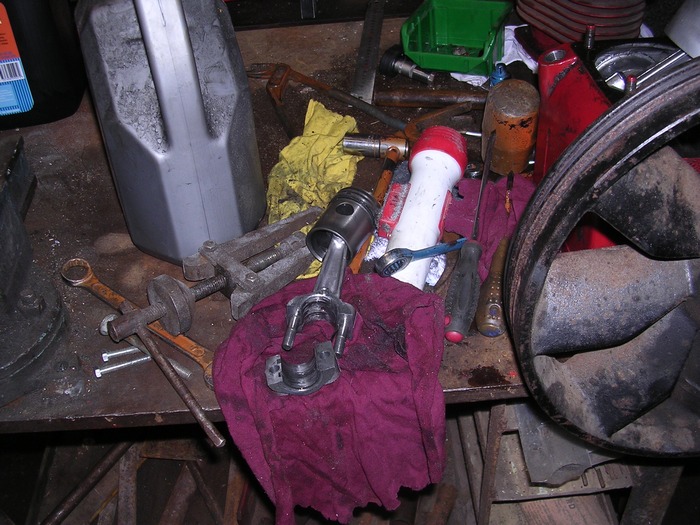

Byter olja, får ta lite motorolja för att lösa upp sista av den gamla oljan. Här önskar jag att projektet gick så att jag satte ihop maskinen och den funkade. Tvärr så kände jag ett glapp på 5mm på den lilla kolven.
Plockar lös den och lagret är slut, den undre halvan var skaplig men över helt borta och vevaxeln har nött i aluminiumet.
Inte heller vev axeln är schysst.
Så det blir att försöka hitta nytt lager, om det inte går vilket jag tror, kompressorn är från 73 så blir det att försöka tillverka nåt som är bättre än inget. Någon som vet nåt bra material att tillverka ett lager av?? kanske svarva en bit mässing? eller böja en bit plåt?

Jo, borde gå att göra tex bronslager om man har tillgång till någon form av lämplig precicions slip. om det nu inte finns färdiga, kolla med ALAB (?), vet de säljer delar till ingesoll-rand blocken så är ju inte omöjligt de kan ge upplsag om något som passar.
Henry

Fosforbrons skulle nog kunna fungera, finns på Ironbil har jag för mig i stänger.

lager går att gjuta på plats, babbits och liknande
annars hadde jag nog kört med lagerbrons, det jobbiga är ju att ordna till vevstaken, svarva eller arborra går ju
har gjort det i gamletider då jag hadde ont om penningar, men gott om tid och maskiner

Att köpa nytt block är inte aktuellt just nu och de jag har sett som ligger under runt 2kkr är alla enstegs. Då kör jag istället slut på detta block på riktigt först :D. Ska höra lite med lagerförsäljare här i stan om det går att få tag i dock så tror jag att det inte kommer hjälpa så mycket, ser ut som om det är en hel del materiel från vevstaken som är bortnött. Svarva till vevaxeln är nog inte omöjligt, tyvärr är precisionen på min svarv inge vidare och jag känner inte för att lägga ner många timmar på att göra en lämplig rigg. Blir alltså att försöka fixa till så skapligt det går med lager, hemmagjort eller köpt och slipa ner vevaxel en aning med handslip tror jag. Glömde nämna det att det är 380 L/m och 2.1kw motor på kompressorn ungefär

Först och främst SÄKERHETEN !!!!!
Hur ser botten på luftbehållaren (tryckkärlet) ut ???
Hur mycket har rosta bort ???

Säkerheten är lugn tror... hmm får ta och öppna upp stora korken på ena sidan och känna och lysa lite .. Mycket bra poäng

Tycker det ser ut som det är mest aluminiumklet på vevtappen.
Lite svårt med storlek och bilder men Briggs&Strattons motorer kan ha lager i det häradet.
Staken är väl värre med isåfall och jag undrar ju om det varit nån lagring öht förutom aluminiumet i staken.
Eller du kanske har gömt resterna av lagren nånstans utanför bild. :humm:

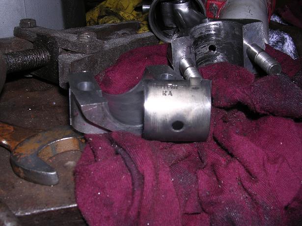

Sorry trodde det syntes på den bilden med vevstaken. En lite bättre bild:
Den nedre delen av lagdet och vevstaken är helt okej, medan den övre delena av lagret är borta .eller hade en liten bit kvar av den övre halvan

Jag tror det blir att bygga upp med epoxymetall eller vad det heter, lär blir bättre än vad är och sen slänga på ett lager jag köpt, lägger upp bilder när jag testat

Hade nog personligen tagit och armerat det i så fall bara för att vara säker. Ta om du hittar något som är baserat på Bisfenol-A i stället för det blir väldigt hårt men aningen aningen segt (inget man märker eller kan se men på mikroskopisk nivå) vilket gör att det krävs en del för att det skall spricka som vanlig expoxi kan göra i vissa fall om det vill sig illa.

Försökte i helgen, men upptäckte att min kemiska metall hade härdat i paketet. Hur menar du menar du armera??, det är ca 2mm som fattas som jag ska bygga upp. Jag lägger upp bilder när jag försökt, blir dock inte förrän nästa vecka nu när det är midsommar och annan elände

Tja glasfiber eller fint metallnät tex men är inte säker på att det behövs trots allt men mer bara i fall, glasfiber går nog inte så bra vid närmare eftertanke då kemisk metall är rätt tjockt i förhållande till tex polyesterspackel.

Blev att fylla igen med kemiskmetall och sen köpte jag ett lager som passade skapligt och satt ihop, lagade även stänksmörjningen så att lagret ska få lite olja. Jag har aldrig hört kompressorn låta så lite, har förmodligen varit trasig i en 15 år eller så. Sen hur länge men lagning håller få man se, men den går kanske max 10h per år. Tyvärr blev bilderna riktigt dåliga som jag tog. suddiga så lägger inte upp några
