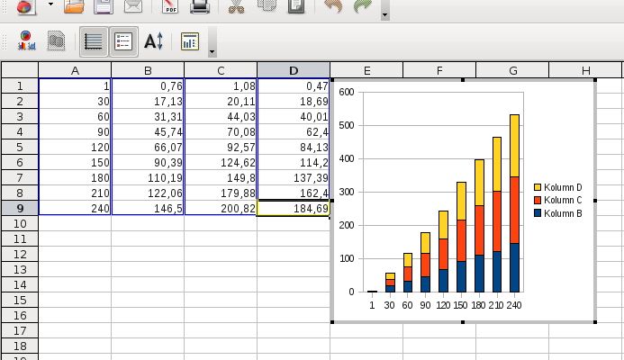

Jag tänkte ta fram lite grafer till ett dokument och det har jag inte mycker erfarenhet av, så då undrar jag om nån känner till något enkelt fritt verktyg som kan ta fram s.k. "stacked bar graphs":
Jag provade gjorde i OpenOffice men lyckades inte få fram nånting alls faktiskt.
Datat som ska "grafas" ser ut så här:
Kod: Markera allt
1   -   0.7550     1.0770     0.4720
30  -  17.1289    20.1116    18.6940
60  -  31.3110    44.0303    40.0089
90  -  45.7448    70.0774    62.3973
120 -  66.0745    92.5747    84.1250
150 -  90.3856   124.6190   114.1980
180 - 110.1870   149.7980   137.3850
210 - 122.0590   179.8750   162.4010
240 - 146.4960   200.8190   184.6850
Där första kolumnen är "rubriken" och de tre följande kolumnerna ska stackas på varandra. 9 bars totalt alltså. Även stackat linjediagram hade varit intressant.
Förslag?

Re: Enkelt fritt program för grafer?
Inlägg av hcb »
Gnuplot ser ut att göra det du vill. Sedan skulle jag misstänka att även Octave fixar detta men det är nog att ta i i överkant :)

Visst kan OO göra 'stacked bar graph'.

ToB lust å ta en screenshot på parametrarna också? Min graf blev heltom...
EDIT: Ser på din screenshot att det ser lite hemskt ut med bargrafer. Det får nog bli linjediagram istället... :)
Inlägg av AndLi »
Det är inte ett , / . problem du har?
Att OO tror det är text och inte tal och därför inte kan rita ut något?
Inlägg av speakman »
Ja men visst var det så! Tusen tack!! :tårta:
Ska dock kika vidare på Gnuplot som jag tror kan vara bra att ha framöver (samt att jag gillar *enkla* verktyg som gör *en* sak och gör det *bra*) :)
