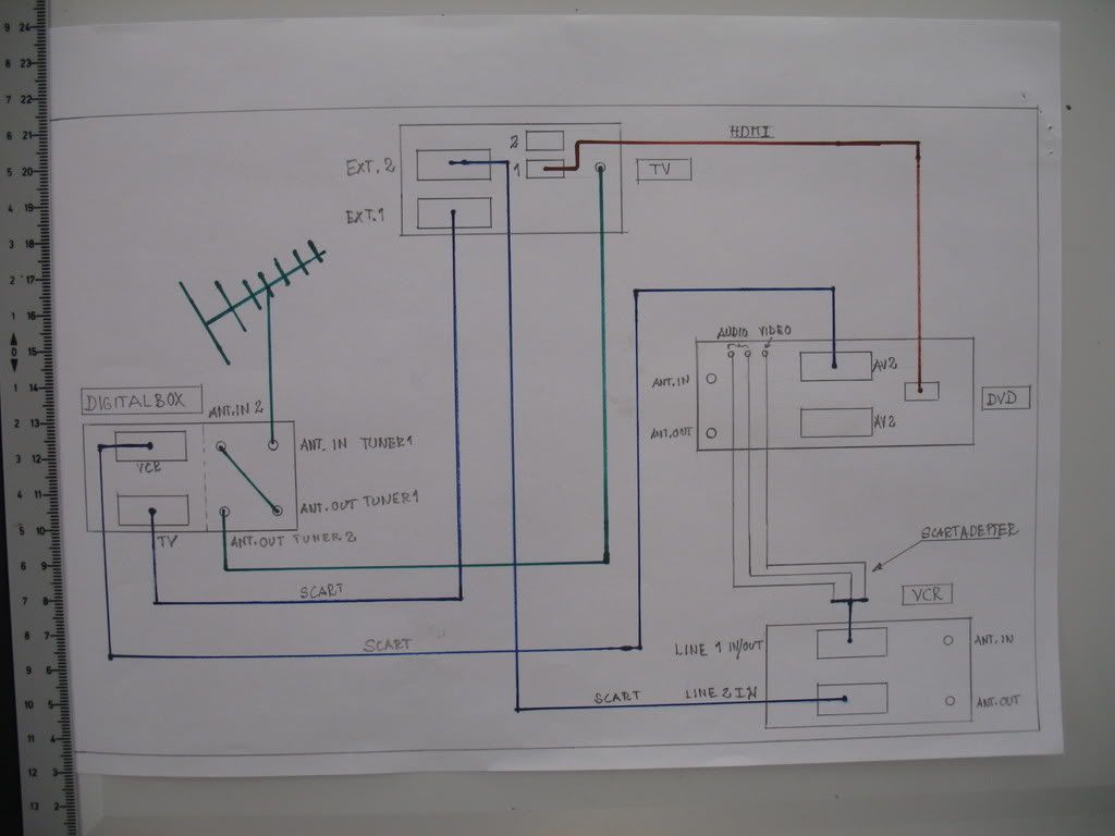

Ett försök.
Digitalbox kontakt VCR --- Apparaten VCR line 2
Apparaten VCR line 1 ----- DVD AV1 eller AV 2 beroende vilken som vill vara ingång
DVD AV1 eller AV2 vilken som vill vara utgång --- TV EXT 2
Scart adaptern bort.
HDMI kabeln blir alternativ väg från DVD. Hoppas det inte blir konflikt då samma signal kan komma 2 vägar.
DVD och VCR spelarna kan få signal från digitalboxen och skicka till TV.

Koppla scart:
Dilogs utgång TV scart ------ DVD ingång AV uttag AV2
DVD utgång AV uttag AV 1 --------- VCR ingång Line 2 Decoder
VCR utgång Line 1 ------------- TV EXT 1
Den scartkabeln med avklippt stift får du ersätta med ny.
Ta bort scartadaptern.
Behåll kopplingen av den vanliga antennkabeln(koaxkabeln).
Behåll också kopplingen med HDMI kabeln.
Ovanstående koppling ger bekväm hantering t.ex. om du bara vill titta på marksänd TV(Dilog),
DVD och VCR behöver bara stå i st.by. signalen går igenom ändå.
Vill du spela in från Dilogen, bara starta VCR och välj EXT 1 eller vad det står på VCR meny.
Samtidigt som du spelar in på VCR kan du givetvis titta på TV genom tv apparatens egen digitalmottagare.
Scartkedja kräver bra scartkablar, inga 19.95 kr varianter.
Välj kvalitetskabel med guldpläterade kontakter, brukar ligga på 100200 kr st det är det definitivt värt.

Kabeln med det avklippta stiftet måste nog vara kvar då TV:n inte verkar gå att tvångsstyra mot signalen i scartkontakten. Finns styrsignalen så går TV:n inte att tvinga till något annat. Min förra TV var sådan men den nuvarande poppar igång på styrsignalen men sedan kan man välja vilken ingång man vill oavsett styrsignal.
Är nu Byggarens TV av den tjuriga typen så måste nog stiftet vara klippt men han kan prova att låta dilogen starta TV:n och sedan manuellt byta källa, men jag tror att han skrev att det inte fungerade så.

Prototypen: Den var först kopplad så (då stiftet fanns kvar, nummer 8 ) att när Tv-n stod på och visade bild och Dilogen gick igång på en förprogrammerad inspelning, tog Dilogen över och visade bild på Tv-n beroende på vilken kanal Dilogen var inställd på, och det var inte alltid den vi tittade på. Gick givetvis att ändra med Sourceknappen på Tv-ns fjärr, men man vill ju inte missa något och digitaltekniken reagerar inte lika snabbt på knapptryckningar som analog Tv gjorde. Därför klipptes stiftet. Det är jag/vi som ska bestämma vad vi vill titta på och inte Dilogen och tekniken
Dessutom fick styrsignalen till följd att när Dilogen slog ifrån efter avslutad inspelning, så blev det helsvart i rutan. Tv-n ställde inte om sig själv, utan det fick vi återigen göra med Tv-ns fjärr.

Antennkabeln satt rätt som det var på bilden.
Dilogen och TV:n har digitalmottagare och då får de signal som det var från början.
DVD och VCR har väl ingen digitalmottagare (var det så?) och kan därmed inte använda antennsignalen och då är det onödigt att koppla antennsignal till dessa apparater.
Scartkabeln överför ingen antennsignal, bara video och audio signaler.

Antennkabeln kan du ha kopplad som innan.
Själv har jag även antennkabeln kopplad i kedja, jag låter den splittras dels till tv apparaten i tv rummet, dels till min tv på andra våningen i huset.
Den signalen blir analog givetvis.
Det ger mig möjlighet att titta på Boxer, VCR, DVD på 2 apparater utan dubbla uppsättningar av tidigare nämnda maskiner samt dyra tvillingkort m.m.
Jag kör riktig antennkabel till min andra tv då jag får bättre bild med det än en trådlös länk.
Fjärrmanövreringen kör jag dock med en trådlös sändare.
