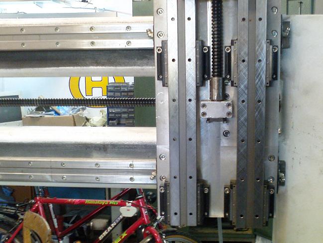

Nästa fina fynd var linjärstyrningar från THK, vagnarna är 100 x 70 så det är rejäla oningar vilket även gjort det svårt att bygga litet. Tillhörande skena är 600 mm lång, och jag ville ogärna kapa dem ifall de kanske passar bättre i ett senare projekt. Jag har ritat på två lösningar, och valt den senare om det inte är så att någon kommer med något klokt inlägg som pekar mot.
Första förslaget ser ut så här:
Då är det z-plåten som har vagnarna monterade och skenorna sitter kvar på "x-axeln". Detta ger två skenor som sticker upp, men det kan man kanske leva med, men det blir ett gnska rejält uthäng vi fullt slag i z och det tycker jag sämre om.
Variant nr 2 som jag valt att gå på har omvänt koncept, då är det istället skenorna som åker upp och ner, och på så sätt så ökar jag böjstyvheten på z-plåten. Dessvärre blir ju då denna plåt också 600 mm lång vilket gör att det hela ser lite fånigt ut, men som sagt det bör bli stabilt!
lite mera bilder på z-axeln, ver 2.

Z på bild 4, jag vill flytta upp den (lilafärgade) plattan så den ligge närmare kanten på åkvagnarna, för bättre stabilitet och mindre svaj.
Z på bild 1 blir ju som du skriver, plattan blir styvare men det blir mer svaj, undrar om jag inte föredrar din första lösning med rörliga åkvagnar, nåja får höra vad dom som kan mer än mig säger.

hmm. Förstår hur du menar. Det är en av sakerna jag brottats med och vet inte om jag tänkt helt rätt. Jag vill ju kunna utnyttja mitt "korta" z-slag så bra som möjligt. Och bild 4 visar släden i sitt nedre läge /fulla slag. Dvs att om jag drar upp den i det övre läget så gör spetsen på pinnfräsen som jag ritat in med 70 mm uthäng precis under kanten på släden för x-axeln, jag kan alltså forfrande röra arbetsstycket under "bommen".

Jag har satt skenorna på z-plattan och vagnarna på traversen.

Har du några bilder på ditt bygge Gotis? Fattar jag dig rätt så menar du samma som mitt alternativ 2. Tänker vi lika?

Alternativ 2 har jag valt på mitt bygge.....känns bättre då z har en slaglängd på 400 mm på min maskin.
