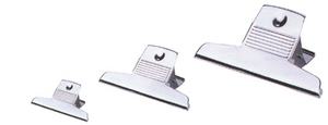

Är man riktigt full i faan (och envis) kanske man kunde etsa ett kretskort och förtenna detta sen försiktigt mha tex fins sandpapper slipa fram ledarna på flatkabeln och sen pressa mot kortet. Detta med en typ av gummilist och tex en så där pappersklämma. Se bild nedan.
