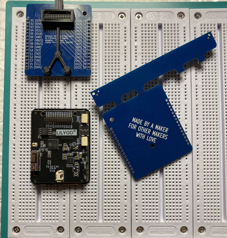

Innan jag kunde börja prototypa med Displayenheten var jag tvungen att ta fram den här brödbräds-adaptern.
Jag har några adapters över om någon befinner sig i samma situation som jag gjorde.
