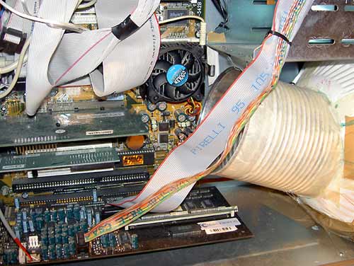

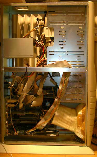

En 450MHz AMD som används som server. (Det är den här datorn som projektet handlar om.)
Den här processorn är känd för att ha stora värmeproblem. För något år sedan fixade jag en "fattigmans-kylning" som fungerade helt perfekt, trots sitt något ..udda utseende:
Kaffeburk och papperstallrik!
Längst inne i kaffeburken sitter en 90mm-fläkt som blåser in ny luft mot processorn. Denna lösning sänkte processortemperaturen med 55°C ! (Temperaturproben sitter fortfarande kvar på kylflänsen.)
Nu har jag tänkt göra om den här lösningen. Både fläkten vid CPU'n och den i fronten låter lite för mycket. Gillar ändå tanken med en fläktkanal, men den kommer göras om så att man får större luftcirkulation och kan dra ner på fläkthastigheten. Återkommer till detta i nästa uppdatering.

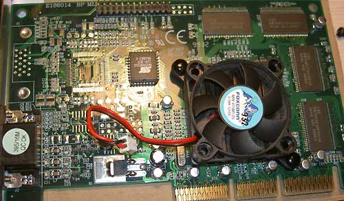

Över till dagens problem: Grafikkortet!
Den fläkten lät som en hel fläktfabrik. Plockade därför bort den.
Kylflänsen är knappt 40x40mm stor och 5mm hög med "räfflor". Tyvärr sitter det höga komponenter ganska nära den, så jag kan inte byta ut den mot någon större. Men om man monterar en större kylfläns ovanpå kanske?
Hur bra sprider sig värmen i tomrummet mellan "räfflorna" och den större kylflänsen?
Har låtit den stå igång i ca 2 timmar nu och den större kylflänsen blir ungefär lika varm som den mindre. Nu ska den här datorn bara stå som server i 'textläge' så kortet kommer ju inte få jobba så jättehårt direkt.
Tror ni det kommer fungera? (Nu är kylflänsarna ca 45-50°C.)

Zyxel615: Jo, det är ganska högt. Får plats massor där i.
Illuwatar: Bra idé. Så ska jag göra.
Nu har jag monterat en dämpmatta mellan nätdelen och chassit. Det tog faktiskt bort mycket vibrationer. Kan verkligen rekommendera detta. Det gäller bara att se till så att nätdelen och datorchassit har kontakt med varandra med en jordkabel.

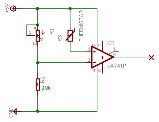

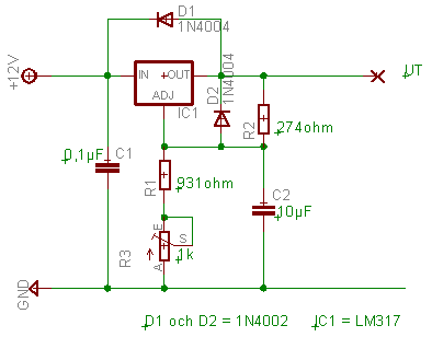

Några idéer till temperatur-styrningen:
Fläkt-reglering:
Lånde lite av schemat från MadModders "Fläktkontroll 1".
Omvandling för temperatur till spänning:
(Monterar ett NTC-motstånd i kylflänsen.)
NTC-motståndet jag använde är på 4.7k
Schmitt-trigger för att tända de tre lysdioderna: (Det går åt 3st såna här.)
Alla motstånd har jag inte beräknat ännu. Poten i det första schemat ska bytas ut mot en optokopplare som styrs från utgången på det andra schemat. Schmitt-trigg-ingångarna (långt ord) kopplas också till utgången på det andra schemat. Hoppas det inte lät allt för rörigt.
Har haft lite idéer på att använda en PIC-krets istället, men än så länge känns det inte så nödvändigt eftersom den i princip bara skulle ha hand om lysdioderna..
Om ni kommer på något som skulle kunna göras annorlunda så är det bara att säga till.
edit: Jag stör mig lite på att Eagle vänder på + och - för OP-förstärkarna. Försökte vända på dem, men programmet tyckte att "Pin +IN has SwapLevel 0 and therefore can't be swapped!"
edt 2: Vände på D1 i första schemat.

Det här låter lite intressant
Jag undrar lite saker över det 2:a schemat:
Vart har du hittat OP:n till den hittade inte den på elfa?
Den reglarar alltså fläktens hastighet beronde på temperaturen på NTC motståndet?
Och sista frågan: Kan man koppla in en fläkt direkt på pinne 6 på OP:n
Kanske är lite mycket frågor men skulle vara kul om man fick reda på dom

Platinum: Den OP-förstärkaren (741) är köpt på Elfa. Det är en vanlig komponent som brukar finnas på de flesta ställen som säljer elektronik-komponenter.
Jepp, den reglerar fläktens hastighet. I princip fungerar det såhär: När temperaturen ökar så matar OP'n ut mer spänning. Den får (med hjälp av en optokopplare) regleringen i första schemat att skicka mer spänning till fläkten.
Sista frågan: Det beror på hur strömkrävande fläkten är och vad OP'n klarar. Att jag valde detta sättet är för att jag vill kunna koppla in många fläktar utan att behöva oroa mig för att 741-kretsen blir för varm.
edit: Angående val av OP: Några skillnader är märket, priset, hur mycket spänning de klarar mm. Ladda ner databladen och jämför för fler detaljer.

Frasse:
"Hur har du kopplat den översta dioden i det översta schemat egentligen?"
Svar: Åt fel håll.
Ska fixa det omedelbums.
edit: Fixat.
Kan tillägga att den dioden (D1) är till för att hindra ingången från att bli kortsluten. D2 förhindrar kortslutning på utgången vid urladdning av kondensatorerna. Kondensatorerna begränsar otrevliga transienter och minska spänningsrippel.

Nädå, du är inte jobbig.
Mitt NTC-motstånd var på 4.7k, men det går att ändra motståndet och poten så man kan köra med ett annat NTC-motstånd.
Poten är på 47k eller 100k (minns inte exakt). Såhär i "labb-stadiet" brukar jag testa med den poten som råkar ligga närmast..
Poten ställer in hur mycket värme som krävs för att få en förändring på utgången.
Jag håller på att göra om det schemat. Märkte att det fungerar lite för mycket som en termostat, dvs av eller på. Särskillt vid högre temperaturer. Jag är ute efter en mer steglös förändring liknande detta:
TEMP -- VOLT
25 -- 0
30 -- 1,7
35 -- 3,4
40 -- 5,1
45 -- 6,8
50 -- 8,5
55 -- 10,2
60 -- 12
65 -- 12
70 -- 12
75 -- 12
80 -- Panik-läge
Volt-talen är bara en ungefärlig indikation på hur jag vill ha det.
Det som är lite jobbigt är att NTC-motstånd har en kurva som är lite logamitrisk, dvs inte är "rak", men jag har en liten idé på hur jag ska lösa det. Återkommer med uppdaterat schema senare.
