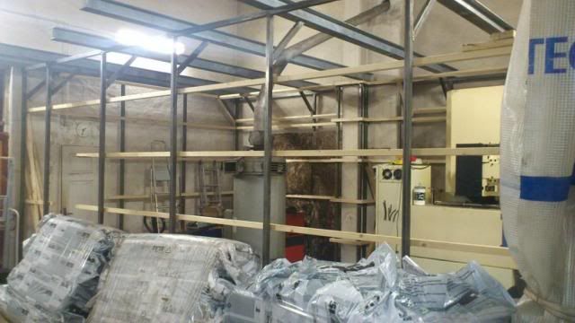

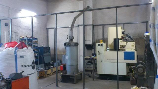

Så, byggdag 1 avklarad. Fick 5h någorlunda ostört arbete.
Ser inte så mycket ut när man tittar på bilderna. Men bör tillägga att allt utom I-balkar är kapat idag. Mitt rekord på att kapa 50x40-rören var 4sekunder, sen ville inte kapen vara med längre.
Jag inriktade mig på att få upp överliggare och nödvändiga stolpar medans jag kunde få lyfthjälp. Att sedan svetsa stolpar och bulta dem i golvet fixar jag själv. Runt skorstenen och betongstolpen återstår det att kläs med överliggare.
Dålig kvalité:
Bara en bild som visar hur överliggarna är säkrade i väggarna med fransk bult och plugg.

Byggdag två:
Gjorde färdigt överliggarna runt skorstenen och betongpelaren. Kul när man måste gira och trixa lite.
Satte också upp resten av stolparna, kommer bara bli enkla stolpar trots att jag väljer I-balkarna.
Borrat alla hål i golvet, men jag har ju glömt att köpa bultar. :doh: Så det måste jag göra imorgon.
Efter bultarna är på plats är det dags att börja kapa I-balkarna. Och i helgen ska jag "slänga" upp balkarna med lite hjälp. När jag gick och funderade så bestämde jag mig för att låta I-balkarna sticka ut 700mm från väggen. Blir några extra m2 och ifall jag behöver riva väggen någon dag så blir det lättare att staga upp.

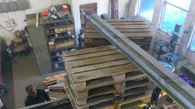

Byggdag 3:
Nu är samtliga balkar på plats och svetsade. Tog några "actionbilder"
Vi klurade ut ett sätt så att vi kunde utnyttja kranen till lastbilen.
Genom att spika och spänna fast några pallar på ena utskjutet så kunde vi lyfta högre än vad porthålet är. Och på det viset lägga balken på högar med pallar, sen tog vi nytt tag och lyfte för att sedan flytta balken i sidleds med kranen. Så fortsatte vi tills balken låg på plats. Vi använde oss av tre högar med pall för att var än tyngdpunkten var så låg balkarna alltid säkert.
En bild på förberedelserna
Här håller vi på att sänka kranen för att ta nytt "grepp."
Här lyfter vi balkarna för att flytta dem sidleds. (sista rundan så tog vi två balkar.)
Alla balkarna på plats och svetsade, även tvärreglarna för stabilitet, kabel/slangkanal och lysrörens placering på plats.
Jag har varit krasslig ett längre tag med förkylningar och feber som avlöst varandra, så har man inte varit helt 100. Detta medförde byggets ända misstag så här långt, fjärde balken från vänster är för lång. Glömde att den ligger längre ut från väggen pga skorstenen.
