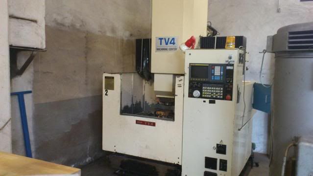

Nu är fräsen på plats och det gick väldigt smärtfritt. Den ända kritiska fasen var när vi skulle flytta den från stora till lilla delan av verkstan. Just i porthålet är en höjdskildnad på ca200mm. För 10 år sedan gjöt jag och min ena bror en snällare övergång för att klara köra med trucken vi hade då. Men jag mindes inte hur tjock betongen var och hur väl vi armerat.
För att fräsen inte skulle rulla iväg okontrollerat så använde vi min fars lastbilskran som mothåll. Och släppte efter med utskjuten.
Bilden är väldigt missvisande.
Den står 750mm från väggen runt om, när de nya väggarna är på plats bör det vara ca 600mm. På dessa sidor finns inget som ingår i den dagliga underhållet. Det är bara påfyllning av hydraulolja som är på ene sidan.
Pannan ser också ut att stå intill fräsen men det gör den inte.
På förra stället stog den på 6st Ø100 ämnen. Men när vi ställde upp den fick jag lite kalla fötter efter knackat på betongen. Jag ringde en god vän till familjen som skar ut 6st plattor (250x250mm) i 25mm plåt i sin plasma. Detta delade upp fräsens 3.5ton på betydligt större yta.

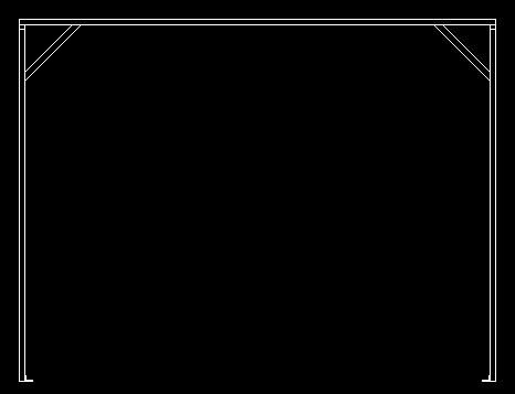

Äntligen fixat en licens till ena datorn.
Här kommer två alternativ till att bygga stålstommen. (Sen ska allt kläs med träreglar, isolering, skivor mm)
Inget är bestämt än, men antagligen blir det något av dessa alternativ. Och på Lördag börjar själva byggandet.
Mitt alternativ:
Här är konstruktionen helt i 50x40x3mm rör.
Jag har tänkt mig 7st sektioner som ser ut så här.
Förklaring: I golvet sitter vinkeljärn bultade, dessa är svetsade i stolparna som håller upp tvärsgående rör. Som i sin tur takreglarna ligger på.
Satte även fjädrar för att stabilisera upp det hela. Dessa kan användas till att montera belysningen på samt i trekanten kan man dra tryckluftsrör mm.
Denna sida är 4m lång. Från golvet till undersidan på takreglarna är det 3m.

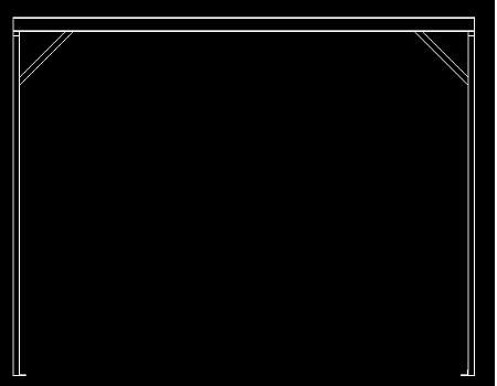

Samma konstruktion sett från sidan med samtliga 7 sektioner. (samma vy som översta bilden i första inlägget)
Här bli de rör jag kallade "tvärsgående" istället längsgående och takreglarna ligger på.
Denna sidan är 7m lång.
Min fars alternativ:
Samma grundtanke, fast I-balkar som takreglar. (125x125 10mm gods)
Och dubbbla stolpar i samma 50x40x3
Sett fran andra sidan. Visar de dubbla stolparna och I-balkarnas kortsida.

Är det pga brandsäkerhet du tänker bygga i stål eller är det för att det är "gratis"? Normalt går ju en träbyggnation bra mycket fortare iom att det är enklare att kapa, skruva osv i?
Annars var det smart med trekanten men jag skulle försöka göra den täckt, kanske av en plåt eller liknande så det inte blir ett dammfång med alla kablar osv. Täckningen bör gå att de/åter-montera åtminstone delvis (så man kan dra nytt när man glömt ;) ). Det är dessutom väldigt trevligt att ha belysningen monterat snett så kanske även belysningen på denna sneda sak fast då blir det ju svårt att demontera dem :humm:

Stålkonstruktionen har jag valt i första hand för att det är gratis. I natt glömde jag skriva att konstuktionen även kommer att bultas i väggen på några ställen. Blir trots allt en hög tyngdpunkt.
Med 99% säkerhet blir det nog I-balks versionen för att ha möjlighet att ställa "lite" tyngre saker där på. Pappa är åkare med kranbil, detta medför en hel del tyngre saker som hade varit trevligt att stuva upp. Har inte nämnt att han ev. tänker montera en I-balk i taket för en liten telfer och att vi bygger en ordentlig trappa upp. Växer jag ur lokalen är ju planerna att loftet ska bli kvar. Har inte löst det praktiskt hur jag ska få upp I-balkarna än. Trucken finns tyvärr inte längre bland oss.
Trekanten blir täckt dels för dammfånget, men även för att slippa se rör/slang mm. Blir en lucka i varje ände för inspektion och nydragningar, då kan belysningen sitta kvar.
