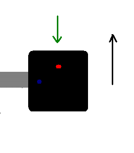

Framvagnsgeometri är en hel vetenskap, men iaf.
Man brukar göra den övre länkarmen kortare än den undre för att kompensera spårviddsförändringen vid fjädring. Cambern blir då mer negativ (ö.k. på hjulet lutar inåt) i ändlägena. Har man räknat rätt kommer däckets kontaktyta att röra sig upp och ner längs en rät linje även om centrum rör sig i en båge runt inre länkarmsinfästningarna.
Den nedre spindelleden bör sitta längre ut än den övre, så att en linje genom lederna sedd framifrån (alltså axeln hjulet svänger runt) träffar hyfsat mitt i kontaktytan.
Gör ett stag bakåt från nedre länkarmen. Då kan du använda kulleder mot ramen. Gärna justerbart så du kan få till lite caster. (En linje genom spindellederna sedd från sidan lutar bakåt som framgaffeln på en cykel.) Det gör att hjulen vill räta upp sig efter sväng. Även om servot gör det åt dig blir det antagligen stabilare rakt-framkörning utan en massa små korrigeringar.
Vet inte hur du har tänkt med styrningen, men jag rekommenderar att sätta styrstagen bakom axeln för Ackermanvinkelns skull. Innerhjulet svänger mer vid en sväng eftersom det rullar längs en mindre radie. Det får man till genom att yttre styrleden ligger på en linje som skär linjen mellan spindellederna och mitten på bakaxeln. Med styrstaget framför axeln kommer alltså yttre styrleden att hamna längre ut än om den var bakom. Och det ser lite trångt ut att få plats med det i fälgen.

Detta var intressant fick ta o läsa om meningarna ett par gånger nu när man e trött :P,
men om du har lust så får du gärna förklara det med caster, stabilare framåt.
Jag hade 4-hjulsstyrning på donator bilen och det blir lätt svajigt, svårt att sikta in sig på mål.
Men om jag läst o fattat rätt så ska jag luta/snedställa mina kuber?
lite snabbt i paint :P Så du menar? överdrivit vinkeln lite kanske?

Ja, fast nu är det negativ caster, vänd färdriktningen så blir det rätt. Linjen mellan lederna ska träffa marken något framför centrum på hjulet. Tänk dig anliggningsytan som en pulka, i punkten där linjen träffar knyter du snöret. (Röd punkt) Det svarta är bara anliggningsytan, inte hela däcket. Svart pil är färdriktning.
Sen har vi Spindeltappslutning, KPI
När du kör på t ex en sten får du en kraft framifrån på hjulet, grön pil. Som du har punkten nu, nära insidan på hjulet (blå) gör den att hjulet vill svänga, bump steering.
Med fyrhjulsstyrning är det nog lätt att få en orolig bil rakt fram. Helst skulle man kanske ha det så att bakaxeln inte börjar styra med en gång, utan bara vid större utslag på framaxeln. Då har du precision vid små utslag och kan ändå vända på en femöring.
Monstertruckar har bakhjulsstyrningen på en vippströmbrytare på växelspaken, så den används bara när den behövs.
