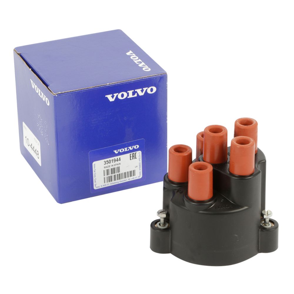

Jag ser lokala motonet har OE volvo fördelarlock till 64 euro, det måste jag nog ta.... annars är dom ju 99-120 euro.

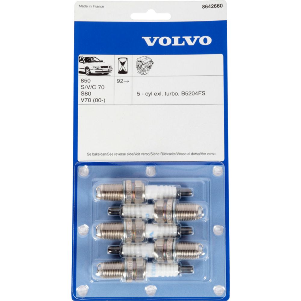

Sen har dom också Volvo OE tändstift, samt NGK BKR6ETUC med tre elektroder, eller Bosch Super Plus med fyra elektroder?

Låt bli Volvo's egna tändstift! Rena skräpet i jämförelse med NGK. Jag provade Volvo's, de demonterades och slängdes efter 100km. NGK fungerar mycket bra på Volvo.

Kolla för all del om det är olika stift specade för olika motorstorlekar.
Vet inte vad reservdelskatalogerna säger, men det känns som en grej som kan skilja mellan de olika motorerna.
