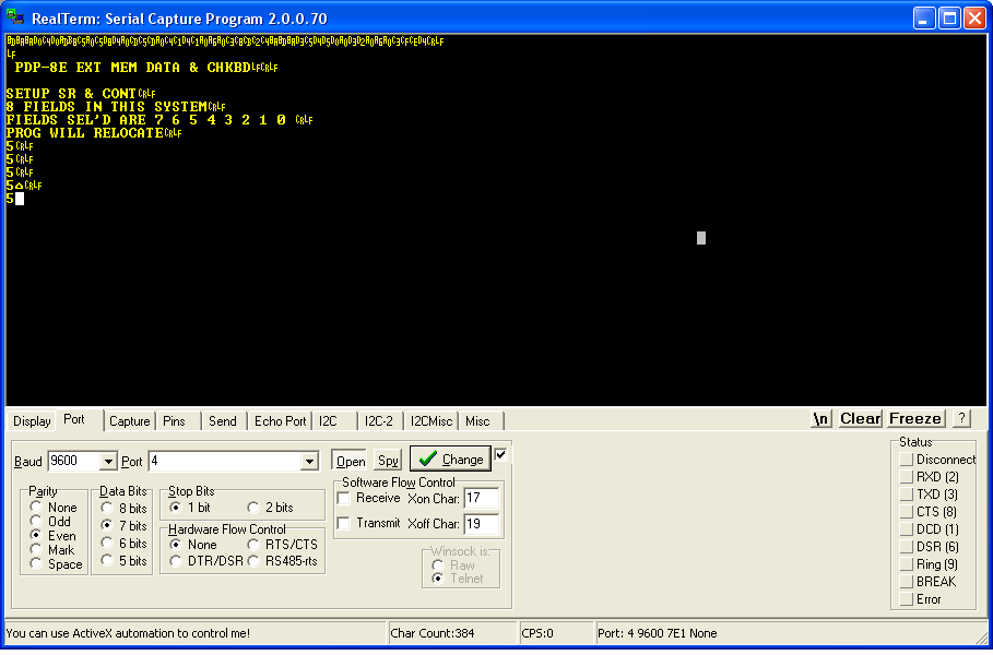

1. Jag lyckades köra minnestestet för 8E och det fungerade! För varje 5:a som skrivs ut så har minnestestet kört i fem minuter utan att något fel upptäckts. Minnet fungerar, alla 32kword (nåja de 28kw stod det i dokumentationen, jag vet inte om den faktiskt testade field 0). Det gick ytterligare en halvtimma efter jag tog skärmdumpen.

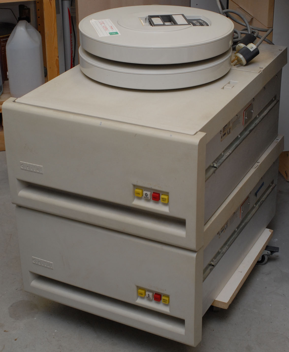

Sen diskstationer, två stycken RL01. 34 kilo kärlek och 5 megabyte stycket! Dessa fungerade inget bra, den ena tändes fault lampan på när jag satte ström på den och den andra lös bara "0" siffran på. Inget liv när man tryckte in load. Jag antar att detta ska fungera fastän de inte är anslutna till datorn. Det var lite roligt att jag hittade en diskpack som hörde till 8A märk "system backup 11/84" i den ena. Tyckte det verkade konstigt först men insåg snart att det inte menades PDP11/84 utan datumen då kopian var gjord!
De två andra diskpackarna (en är inte med på bilden) kommer nog från något PDP11 system. Dessa passar ju till både PDP11 och PDP8, för den äldre RK05 stationen var det olika packar till PDP11 och PDP8.

jag tror det ska gå bra utan att någon maskin är ansluten. men har du kommit ihåg att lägga i "locket" till diskpacken ovanpå packen, annars funkar det inte. kolla också att transportskyddet för läshuvudet är i rätt position.
hmmm: det kan kanske vara så att en kontroller måste vara ansluten ändå... Jag har ett vagt minne av en rl02 som tände fault annars.

Som Pontus skriver, om ingen kontroller är ansluten så kommer FAULT att tändas direkt vid strömpåslag. För att spinna upp måste locket ligga med i driven, ovanpå själva diskpacken. Annars spinner det inte upp. Jag har för mig att man även måste ha en kontroller ansluten.
Kontrollera också om diskarna transportsäkrats. Det finns ett metallbleck framför diskhuvudena. Detta kan sitta i två olika positioner, varav den ena blockerar huvudena från att komma ut.

Ok. Jag har koll på transportskyddet och att locket ska ligga i driven. Ska läsa på lite mer om diskstationen. Det kan vara så att en fungerar då! Tyvärr har diskarna åkt utan att vara transportsäkrade, dessutom med diskpacken i den ena. Hoppas att det gått bra.

RL01-drivarna verkar rätt sjuka. På båda lyser "READY" och på den ena "FAULT" när man slår på spänningen. Så ska det inte vara. Jag har kollat Youtube och manualer. Hur jag än trycker händer inget.
Har jag en diskpacke i och locket stängt när jag slår på spänningen snurrar spindelmotor sakta ~10 sekunder. Sen är det tyst.
Jag tror det ska fungera så här:
1. Man slår på strömmen, ingen lampa lyser.
2. Efter en stund tänds "LOAD" lampan, man kan då öppna driven och ladda en "cartrige" aka diskpacke.
3. Man stänger driven och trycker in "LOAD" som då slocknar.
4. Driven spinner upp och läser servodata, när det är ok tänds "READY" lampen.
Jag har haft kontroller inkopplad men det gör ingen skillnad. Spänningarna är mätta och verkar finnas, vet inte om +8V och -8V är inom marginalerna.

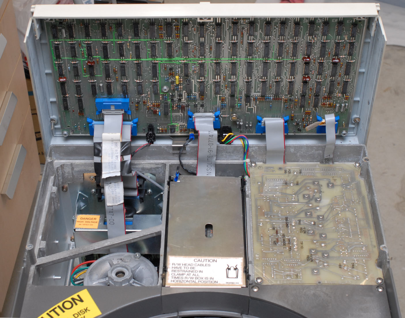

Bilder på RL01 inuti, först på drivens logikkort

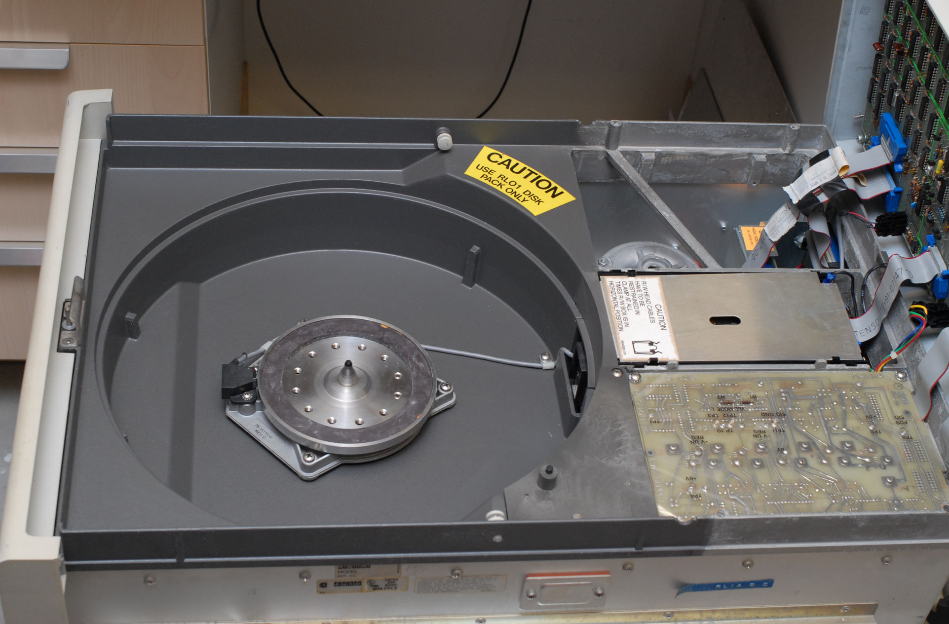

Sen ovanifrån utan locket på. Hålet till vänster vänster för skivpacken ser man normalt när man öppnar locket. Att man kan ställa upp logikkortet på en liten metallbit är mycket igenomtänkt, mycket smidigt på man ska serva.
Ställde frågan på cc-tech maillistan och fick några intressanta svar. Driven gör inget om klockan som kommer från kontrollerkortet inte finns. FAULT lampan ska dock lysa. Jag listade ut varför den inte lös på den ena driven, glödlampan var helt enkelt trasig...
Sen debuggade jag lite och mätte i driven, hittade ingen klocka där. Började då på kontrollerkortet, ingen klocka ut. Mätte på oscillatorn, ingen klocka. Klippte loss ett ben på nästa krets så inget kunde lasta ner klockan men den vill fortfarande inte svänga.
Jag behöver en ny 8,2MHz kristalloscillatorkrets, men efter ha kollat Elfa, Electrokit, Bhiab, Ebay, Digikey och Farnell så inser jag att det verkar vara lite lurigt att få tag på en sådan...
