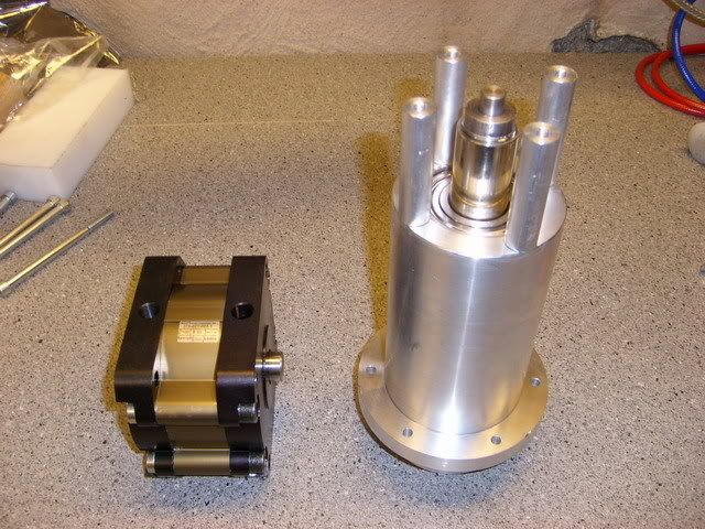

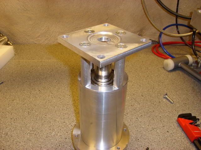

Woohoo.... det fungerar....
Idag tog jag och sågade av luftcylindern och snyggade till kapet i fräsen. Tog av ca 35mm så nu har den en slaglängd på ~15mm.
Sen gjorde jag fyra distanser. Tanken var att bara ha "rör" och sedan genomgående skruv från cylinderns adapterplatta ner i huset men jag fick inte tag i föränkta M8 skruv som var 70-80mm långa. Så istället blev det M8-gänga i bägge ändar på distansen och sedan LOCTITE'ade jag fast bitar av gängstång i ena änden.
Jag "stackade" om fjädrarna så att dom nu ligger "två-o-två" och sedan kopplade jag in cylindern till en handjagad ventil. Med tryckregulatorn på 4 bar så funkar det riktigt bra. I nuläget så styr ventilen bara tryck till ena sidan på cylindern (hade inte fler kopplingar) vilket gör att det är dragstången som pressar tillbaks kolven.
En liten filmsnutt på YouTube.
/H.O
