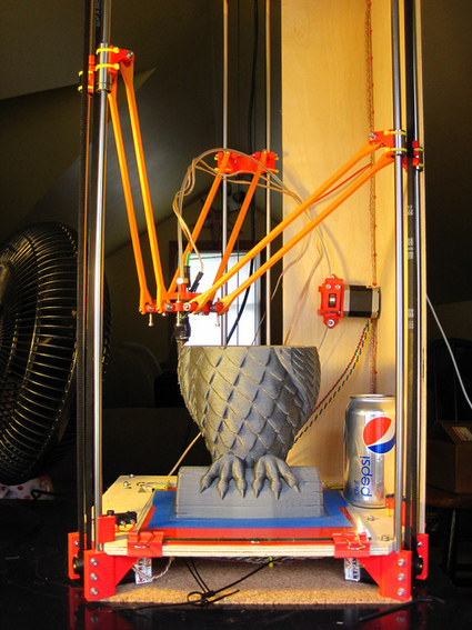

Skulle vilja ha två bitar utfräst i 12 mm plyfa om någon har möjlighet?
Har skärfil på biten.
Mvh Terho.

Sådär, maten intagen och köksbestyr fixade. Bifogar DXFen. Hålen för motorfästena är 4mm i min design, för jag gängade M4 i plasten. Centrumhålet bara som referens. De 4st 3mm hålen som är symetriska runt centrum är skruvhål för http://www.reprapdiscount.com/electroni ... -bed.html#. De åtta 4mm hålen som är symetriska är hål för att skruva in "klämmor" som hålle fast hotbed och spegel på min maskin, men kork som mellanlägg mot MDF plattan. Satte 4mm islagsmuttrar på undersidan. De avlånga hålen är för fastsättning av gavlar och väggar med 50x50 konsollvinkel, typ: http://www.byggmax.com/se-sv/byggvaror/ ... 055/vinkel (fast med 4st hål i varje vinkel då..)
Men ta väggarna och bakstyckena med en nypa salt, tycker min maskin är lite rekig som den ser ut i dagsläget. Vet inte riktigt hur jag ska förbättra detta på min, men det är en annan tråd....
Hoppas DXF'en duger, håll till godo och lycka till!
