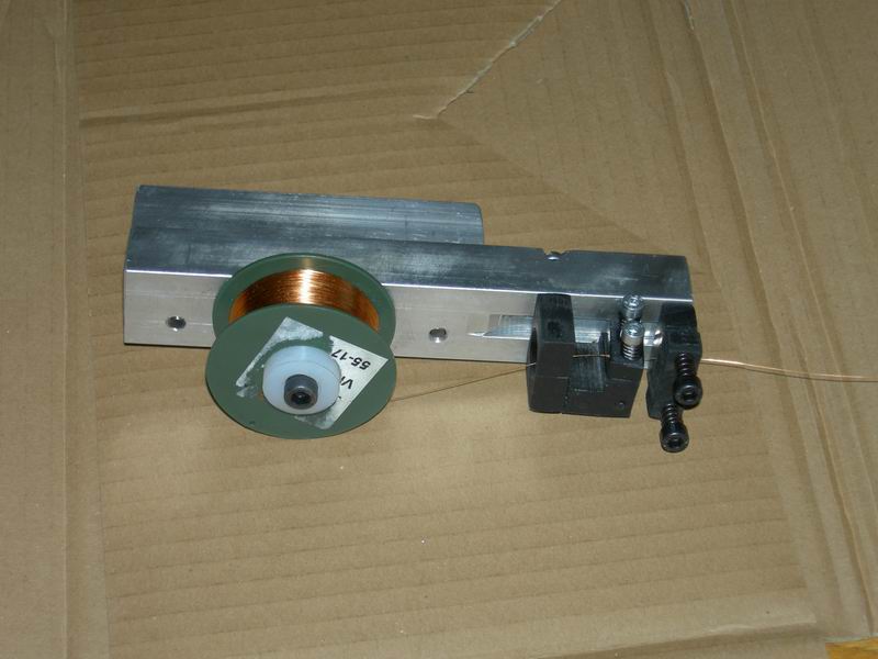

För några år sedan så byggde en enkel trådhållare för att linda spolar i CNC svarven, det fungerade utmärkt med dom tråddimensionerna jag använde, men jag testade inte med tunnare än 0.1mm.
