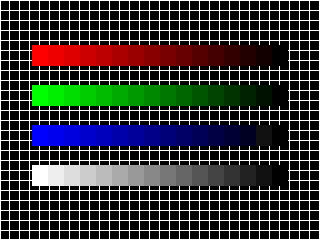

Någon som har möjlighet att slänga ihop en enkel testdosa som spottar ur sig en "test bild/signal" RGB H/V Sync som man kan koppla in till en arkadmonitor, som jag kan ha som testare utan att ha något spelkort inkopplat.
Eller tips på vart jag kan hitta en sån "dosa"...

Borde gå att programmera en PIC eller liknande till att klara det. Hade du tänkt att den ska klara mer än den vanliga 15Khz kanske det blir lite klurigare eftersom det krävs lite snabbare processor.

En AVR av den snabbare sorten borde kunna användas. AoE använde just en AVR för att göra ett pong-spel där videosignalen genererades direkt i kretsen. Arkadspel har nog inte allt för hög upplösning så det borde kunna gå.

Finns en här på forumet så kanske hjälper mig. Enligt honom så bör det räcka med en pic och några motstånd, så allt i kod väg som hjälper till att spotta ur sig en bild är välkommet.
Så här ska bilden vara som kommer ut.
