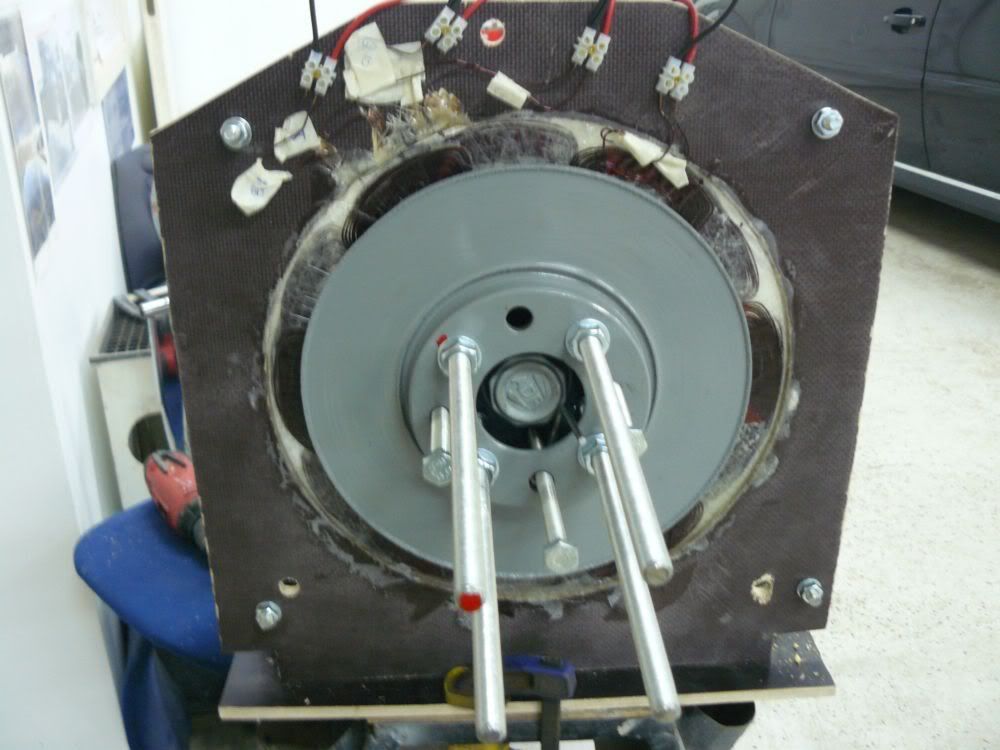

Jag hittade en liten burk inspiration i färgskåpet idag, så det blev nya rotorblad.
Lite mindre än de gamla blev de.
Jag hittade ingen tillräckligt stor bit så jag limmade ihop flera små istället. Tog visst lite mycket lim ser det ut som.
En sågad, nu väntar hyvling.
Hyvlat å klart. Nu återstår bara att hyvla de andra två samt invägning, balansering, finjustering, oljning och montering.
Också provflygning såklart.

Idag gjorde jag ett fäste till vingarna också har jag monterat dem.
Baksidan, detta svetsades sedan mot axeln på generatorn.
Framsidan.
De första testerna säger mig att de här vingarna är mer lämpade för min generator än de förra, det känns som om laddningen startar i lägre vind. Trots att det inte blåser så mycket idag (måste skaffa en vindmätare) så får jag toppar på 1,5A laddström :D .
