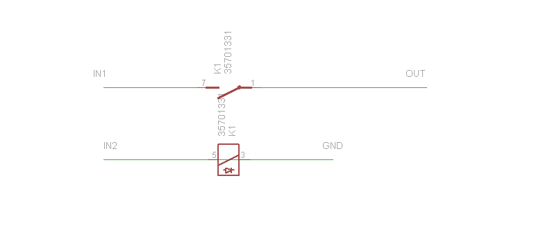

Ett relä eller transistor skulle också kunna göra jobbet. En en signal som styr och en som kopplas fram om den andra finns.

2 relä.... 24V fixar biffen..

TS har ju inte sagt något om vilken ström insignalerna klarar att leverera och vilken last som ska anslutas, men eftersom det är 24V så kan man anta att det är någon industriapplikation och då räcker det alldeles utmärkt med ett relä som danei säger.
