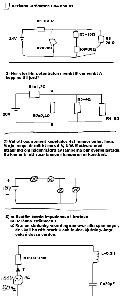

Hej alla elentusiaster!
Skall skriva tenta och behöver lite hjälp. Kommit över två gamla tentor men saknas facit till en av de! Har löst de flesta uppgifter där men skulle jättegärna vilja veta om jag gjorde rätt eller fel.
Skulle vara jätteglad om någon kunde hjälpa med att ta fram de rätta svaren (snabb genomräkning ses som ett stort plus och belönas med virtuell klapp på axeln och dunk i ryggen).
Här är upggifterna:
http://pcw.se/bilder/elupg.jpg
Upg 4 behöver ingen ritning så jag skriver den här direkt:
Man vet att ett blybatteri med Emk 12 V ger polspänningen 10 V då det belastas med 100A.
a) beräkna batteriets inre resistans.
b) Från batteriets poler kopplas en 50m lång dubbelledad kopparkabel med arean 50 mm^2. I slutet på kabeln kopplas en resistiv belastning på 0,5 Ohm in. Hur stor är spänningen över resistorn?
Jag har löst 1,2,4 och 5 men 3an har jag ingen aning om hur man skall angripa (tips någon?). Det finns några uppgifter till men vi kan väl börja med dessa.
Tack på förhand!

Som tips på trean kan jag, om än något motvilligt be dig tänka på lampornas resistans och sedan räkna på det som om dom vore rent resitiva. Då bör du lätt få fram vilken effekt dom "ger" och därmed vet du om/vilka som blir överbelastade.

Ok, det kan jag leva med:
1)
I genom R1: 1,5A
I genom R4: 0,3A
2)
-2,4 * 8,33 = -19,99V
3)
Vet ej hur jag skall göra (hjälp tack).
4)
a) Ri = 0,12Ω
b) 9,36 V
Fick det genom:
R(kabel) = 0,034 => R(total) = 0,534
Ström: 10/0,534 = 18.72A
0,5 * 18,72 = 9,36
Börja med de här, så tar vi resten senare.

björn skrev:Som tips på trean kan jag, om än något motvilligt be dig tänka på lampornas resistans och sedan räkna på det som om dom vore rent resitiva. Då bör du lätt få fram vilken effekt dom "ger" och därmed vet du om/vilka som blir överbelastade.
Men hur får jag fram resistansen på de? Har ju ingen ström, bara spänning...

P = U^2/R
