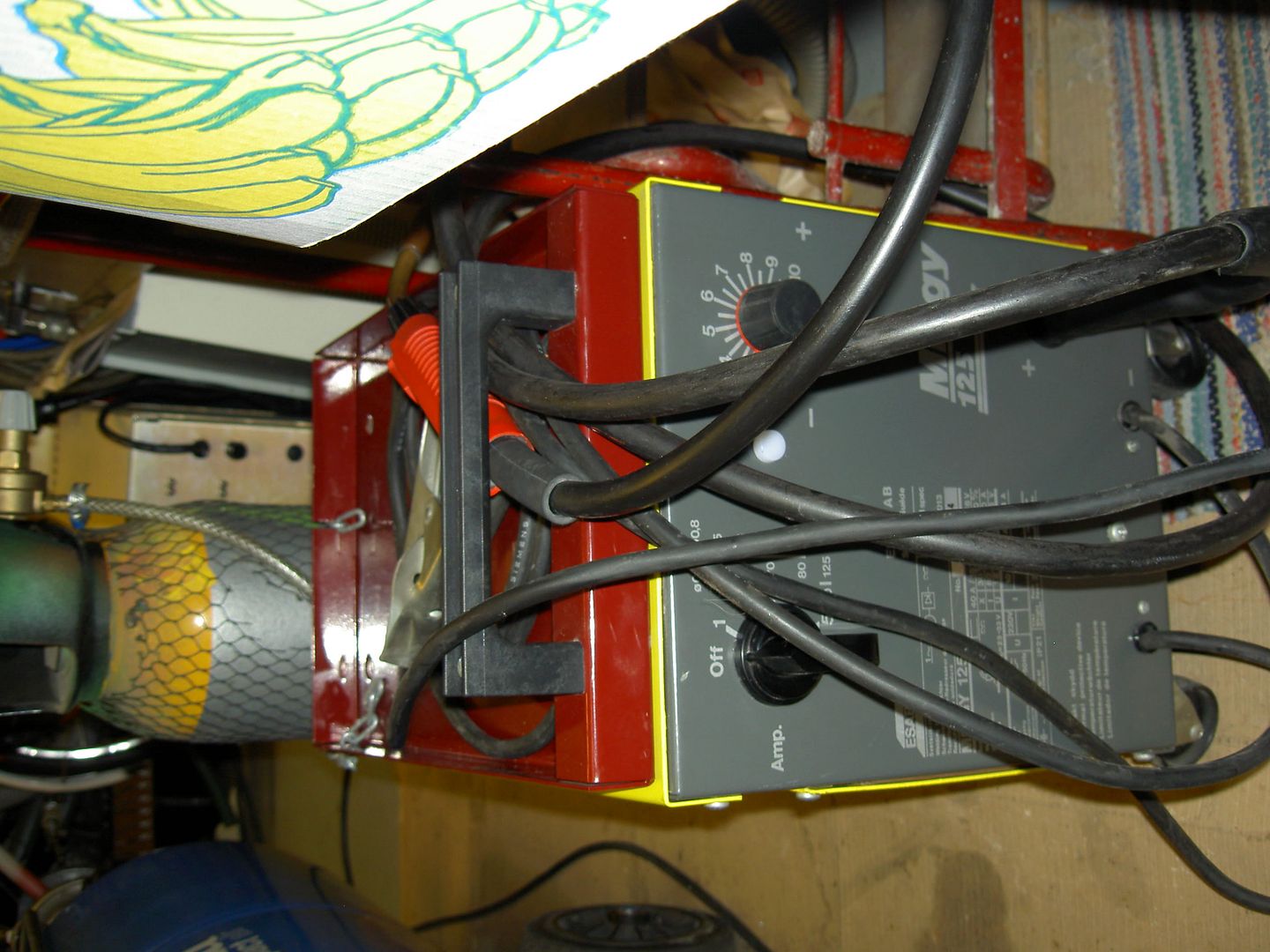

Jag köpte en enkel MIGsvets på tradera nyligen, den har inställning för strömmen i 5-steg och variabel trådmatningshastighet. Är det intressant med någon mer funktionalitet som tex pulsad ström som man har på TIGsvetsar ? Jag kan inte klaga på funktionen den går fint som den är,
men man kanske kan ha nytta av någon mer funktion.
Det följde med en tub ren argon men normalt använder man väl tex Mison, vad blir det för skillnad ?
Här finns antagligen ett antal drivna MIGsvetsare som vet vad som kan vara bra att ha

Det är en enkel svets, ESAB Miggy 125, den börjar bli lite till åren. Börjar bli svårt med delar så man får väl tillverka egna om det skulle behövas. Dock är den i nyskick, jag tror att trådrullen som sitter i är originalet.
Jag är inte intresserad av produktionssvetsning så jag behöver inte någon större hastighet. Jag får fundera på om jag ska byta gas när den här tuben är slut.
Ingen som har några ideer om nya funktioner ?

Större ström i början, är det specifikt för MIG-svetsar ? På TIG-svetsar har man tvärtom att kunna rampa upp resp ner strömmen i början och slutet. Iofs är väl strömmen större första stunden eftersom tomgångsspänningen är högre än svetsströmmen.
Jag bifogar också schemat som ser lite skumt ut, det verkar som man lägger på en liten andel glättad DC till huvudströmmen, även trfon verkar lite mystisk. Det är säkert någon här som kan förklara funktionen. Jag antar att ESAB vet vad de gör eftersom de var först med elsvetsar.
