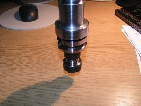

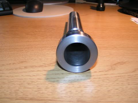

Dagens jobb på spindel-projektet:
Jag började med att fixa den invändiga gängan i överänden, M26X1.5, den skall användas till en "plugg" som håller fast hylsan med dragstången samt förspänner tallriksfjädrarna.
Därefter provsvarvade jag konan i två aluminiumbitar. Blev RÄTT mycket justerande av top-sliden fram o tillbaka innan jag var nöjd. Sen var det dags att indikera in spindelaxeln...efter några minuters spänn-kolla-knacka-kolla-släpp-snurra-spänn-kolla-knacka.... så hade jag den till bättre än 1/100mm! Och det här blev resultatet:
Nu skall "bara" spåren för drivtapparna fräsas och hålen för dito borras och gängas SEN är det härdning och slipning. En hel del jobb återstår men det svåraste, med lagerlägen, snäva toleranser etc är nog över nu :D

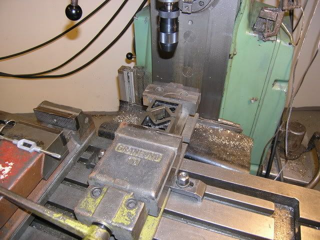

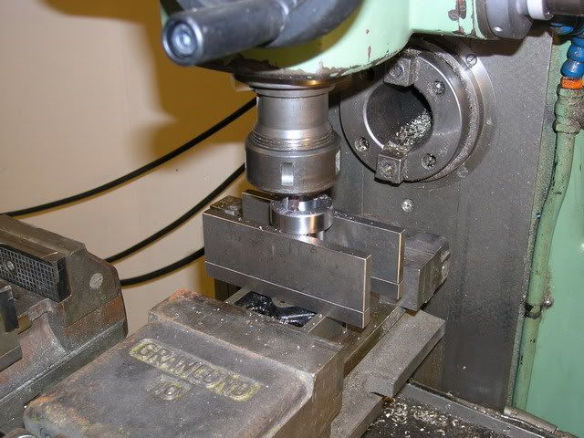

Gårdagens aktivitet: Fräsning av spåren för drivtapparna.
Jag klurade ett tag på hur jag skulle spänna upp axeln eftersom den är 240mm lång. Till slut gjorde jag följande vis:
Skruvstycket moterat halvägs utanför bordet och spindeln inflyttad mot pelaren. Två V-block och sen ner med axeln med tidigare nämnd spännhylsa.
Indikering och injustering...
En 30-kona i skruvstycket, en 40-kona ovanför och en 50-kona i bakgrunden... Verktyget är en 10mm pinnfräs.
Och slutligen den färdiga axeln. Hylsan som används vid både svarvning och fräsningen sitter kvar på.

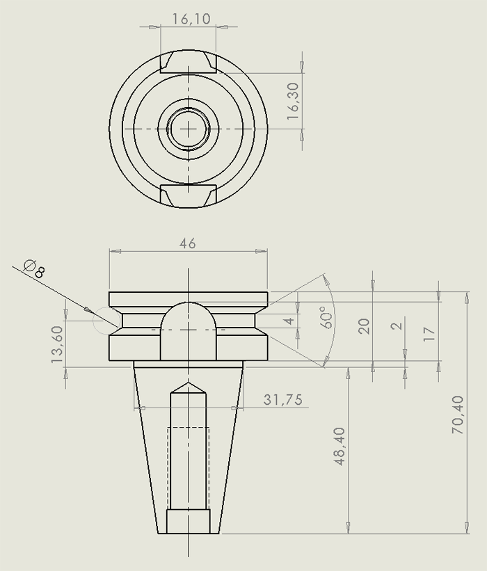

Var hittar man specifikationer för BT30? :) Jag blev sugen att rita upp en spindel med inbyggd "frameless" motor! Btw hur många Nm skulle man behöva för rimligt användande?

Har börjat rita lite nu! Men jag saknar några mått på själva verktygshållaren, så fyll gärna in A till F om du orkar mäta på den du köpte! :)
http://jbv.hv4all.com/bt30.pdf

Hmmm...något är fel....totallängden är 2mm för lång på din ritning...
OK, hittade det: Du har ett mått på 22mm - det skall, vad jag kan se, vara 20mm. Sedan är den cylindriska delen innan själva konan börjar 2mm och därefter längden på den koniska delen 48,4 vilket ger 70.4 i totallängd.
Jag har lämnat min hållare till firman som slipar men jag har följande bild, den kanske hjälper lite:
Gängan är standard M12X1.75, vad jag vet.
/H.O

Utmärkt! Jag ritade bara efter den du hade länkat till.. Dom extra 2 mm låg ju utåt mot verktyget så det bör ju inte påverka något, men jag ritar om från början ändå :)

Nu blev det bättre hoppas jag!
Ska börja rita på spindeln nu. Funderar på om man skulle kunna slita ut pinolen på BF-20n och ersätta den med en egen spindel!
