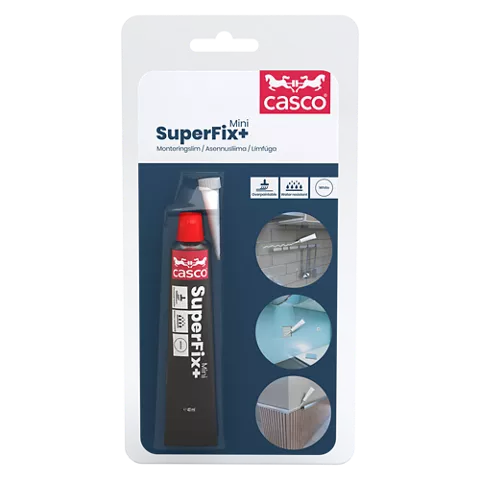

Innan jag börjar löda:
I servicemanualen anges att några komponenter "Limmas med 3140", kan det vara Dowsil 3140 som avses ?
Några tips angående demontage av komponenter som limmats med 3140 ?
Dowsil 3140 är rätt dyr om man bara behöver en liten mängd och inte helt enkel att inhandla - vad kan man använda i stället ?

De senaste ca 10-åren har jag använt Casco's SuperFix.
Klarar isolationstest på 2000V och 90°C.
Fanns tidigare att köpa på ICA Maxi.
EGENSKAPER / FÖRDELAR
▪ Användning inomhus och utomhus
▪ Hög tixotropisk och lätt att applicera
▪ Stark fog och hög hållfasthet
▪ Utmärkt kemikaliebeständighet
▪ Mycket höga åldringsegenskaper och temperaturbeständighet
Ingen krympning och väldigt goda fogfyllningsegenskaper
https://www.casco.se/sv/reparations-hob ... -mini.html
https://www.casco.se/dam/dms/casco-se/1 ... s-mini.pdf
