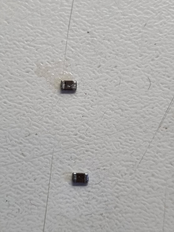

Jag håller på att laga ett arkadspel.

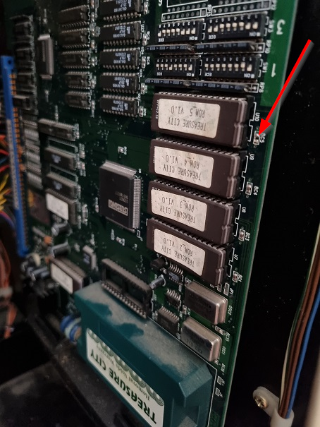

När jag mäter upp kortet så hittar jag ett avbrott på ett ställe det saknas en keramisk kondensator.
Det ska sitta 4 st på rad vid socklarna till 4 eprom och jag lödade bort en för att mäta den.

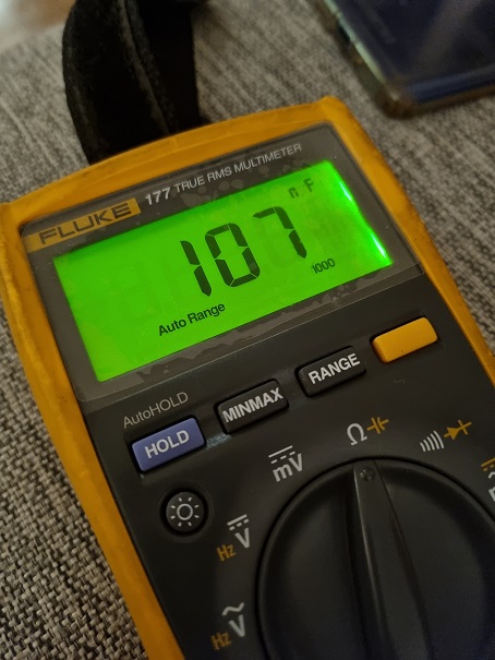

107nF säger multimetern.
Jag har letat överallt efter en snarlik. Vad kan man byta ut den mot?
Längd: 2.08mm
Bredd: 1.28mm
Höjd: 0.80mm

Det är vanliga 08x05 (tumsystemet) 100 nF ytmont tex XR-7?
Fortran
Inlägg: 1556
Ort: Åland
Re: SMD kondensator utbyte
Inlägg av Fortran »
Vilken 0805 100nF som helst duger nog.

Själva kortet hoppar igång men kan inte läsa från eprom. Får upp "system error no rom found". Jag misstänker att det har med kondensatorn att göra.

Det är svårt att hitta keramiska kondningar med tillräckligt låg spänning för att bli ett problem, så jo dom där funkar.

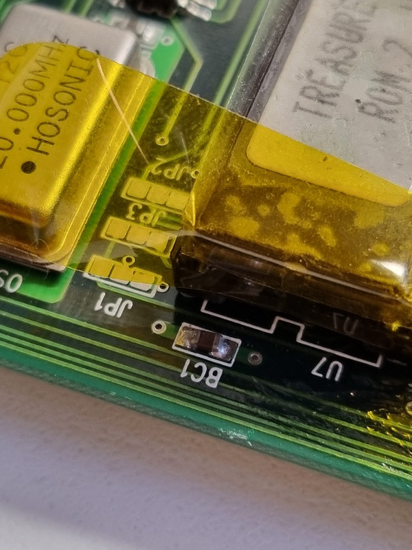

Jag misstänker dock att du möjligen kan ha problem med NVRAM.
Dom där har ett batteri i sig som inte håller hur länge som helst.

Ja, batteriet ser inget vidare ut heller.
Det finns ju med lägre spänning. 16V men vågar man sätta dit en sådan? Jag vet inte hur mycket spänning som går just där kondensatorn sitter.
Kanske är bättre att satsa på en som klarar 50V.
Fortran
Inlägg: 1556
Ort: Åland
Inlägg av Fortran »
Spänningen till kretsarna är 5V så 16V funkar det med.
Dock sätter man väl aldrig något annat än 50V av praktiska skäl.
kaiserclaw
Inlägg: 9
Blev medlem: 1 juli 2012, 17:12:02
Inlägg av kaiserclaw »
Jag misstänkte nästan att det var omkring 5V.
Då beställer jag ett gäng 50V och går lös med lödkolven!

Dy har fått alla svar du behöver, känner jag men om/när du löder dit en konding, var lite försiktig och se till att du inte fysiskt/mekaniskt belastar/trycker/klämmer kondingen när du löder. Det är tydligen inte ovanligt att man, visserligen inte kvaddar kondingen, men orsakar mikrospricker i vilka det tränger in fukt vilket på sikt innebär katastrof.

Det där är ett poker/fruktspel. Är batteriet slut så är det ofta kört. Precis som på en del arkad pcb som har batterier. Batteriet håller i information som går förlorad om batteriet tar slut, och går inte att få tag i. Tillverkarna lägg in sånt där för att man inte ska kunna mixtra med korten. Speciellt på kort där det betalas ut pengar.
Du kan få tag på ett liknande kort billig på tex arkadtorget.se eller så köper du ett multikort som har flera såna där spel i sig, typ https://www.aliexpress.com/item/531602602.html
Men det är ju inte kul någonstans och det är olagligt att ställa ut.
