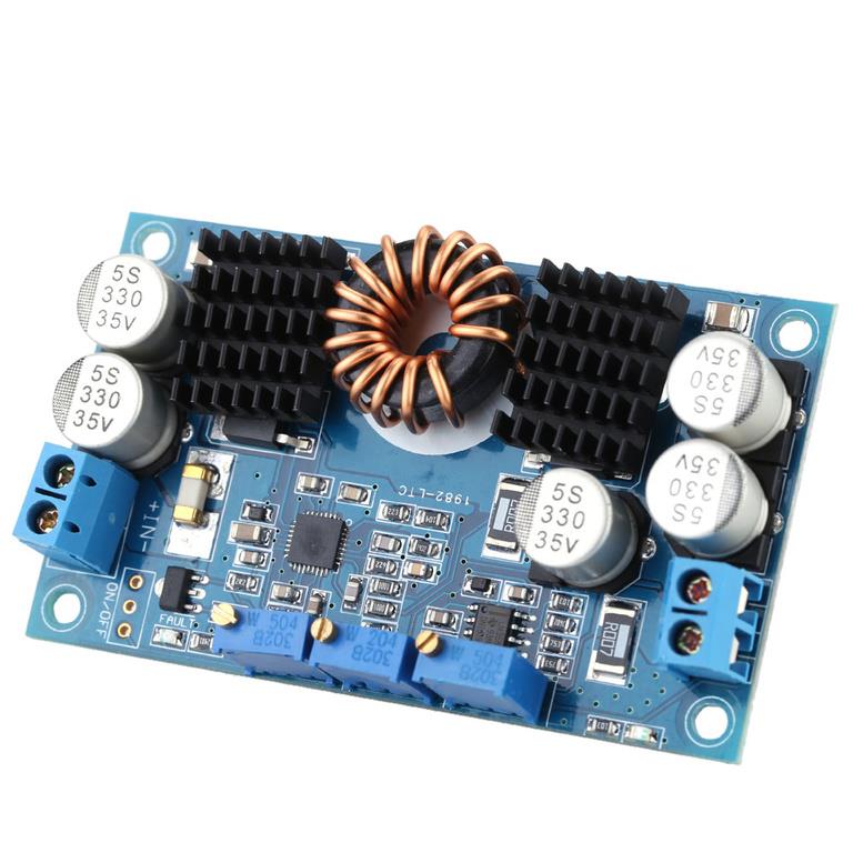

Så, till problemet. Jag har en LTC3780-modul som jag använt i ett egenkomponerat labbaggregat. Någonting strulade och jag fick väldigt höga spänningar när jag slog om mellan två omvandlare. Så jag beslutade mig för att köra dem båda separat. Men innan dess så lyckades jag sätta en diod på fel sida av ett relä (kommer hädanefter använda olikfärgade kablar!) och råkade kortsluta den snabbt och tänkte att jag skulle hinna rädda den. Nu går det endast att ställa in mellan 1,5 V - 2,8 V. När jag kopplar på en LED så fladdrar ljuset, här är en video på det hela: https://vid.me/4CAv
Regulatorerna fungerar fint och skickar ut det de borde, men de har även överspännings- och kortslutningsskydd så det kanske är väntat. MOSFET:arna verkar inte varma men utspänningen på en av dem flukturerar hejvilt. Det stora problemet som jag ser är att INPUT A och OUTPUT A saknar spänning över huvudtaget. Det är detta som får mig att behålla hoppet tillräckligt för att ställa den här frågan. I och med att den inte har någon input, så kanske är det någonting annat som gått sönder som går att byta ut, innan inputen på LTC3780EG:n? När jag skruvar ner potentiometern så slocknar FAULT-LED:en. När jag vrider upp den så tänds LED:en och LTC3780:n blir varm. Jag har mätt där jag kan förstå att det skall vara eller inte vara någon spänning, och där är allt i sin ordning, men vilka värden jag kan räkna med på andra ställen vet jag inte. Är det någon som har några idéer för hur jag kan identifiera felet eller kan jag räkna med att det är denna och ge upp hoppet?
Hela modulen kostar kring 100kr, en ny LTC3780EG kostar ungefär lika mycket bara för själva IC:n så om den är slut så är det ju inte mycket att göra åt saken. Sedan tycker jag att felsökning är litet roligt, men jag hade föredragit att hålla på med sådant på andra grejor som redan var trasiga när jag fann dem :(
Här är en länk till LTC3780:s datablad: http://pdf1.alldatasheet.com/datasheet- ... 780EG.html

Om du inte gör det för att du tycker det är kul och vill lära dig så skulle jag istället råda dig att köpa nytt, kostar runt en hundralapp med frakt exempelvis här....
Sedan kan det ju vara din "ihopkoppling" som är galen så att du även bränner en ny modul, men det vet vi ju inget om :vissla: Bra om du bifogar ritning/schema på din koppling och kanske lite bilder...

Anta inte att alla har samma referensramar till pengar som du :) Det är ofta folk föreslår att köpa nytt i stället för att laga eller bygga eget och det är en mentalitet som ofta varken är hållbart (särskilt här med tanke på elektronikproduktion) eller lärorikt. Hur som helst, det ursprungliga felet var lätt att finna, jag såg det ju direkt. En diod på fel sida av ett relä som oturligt nog råkade vara felvänt också så att det kortslöt.
Det här gör jag mest för att jag vill se om det är möjligt att laga och lära mig något på vägen. Det är roligt att se hur min förståelse gradvis ökar för komponenters funktion i olika kretsar men jag är långt från framme vid att förstå denna helt. Tänkte om någon var bekant nog med dem för att ha någon input. Dessvärre har jag nog få alternativ till ditt förslag. Men jag kommer nog använda endast step-down på den och finna en som kam gå under 300mA :) Tack för förslaget i alla fall.
