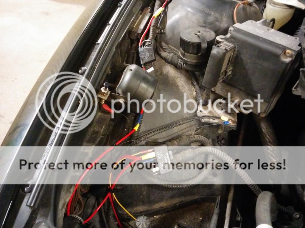

teljemo skrev:Det är 3 lampor.. Alla med sina egna kablar från reläet..
Använd ett relä till varje lampa. Och en säkring med hållare till varje relä. Använd minst 2,5mm2 ledningar. Både relä och säkringshållare har övergångsmotstånd som är betydande i sammanhanget. Och även säkringen.

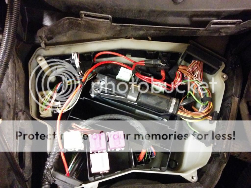

teljemo
Inlägg: 1626
Ort: Getinge
Re: hur stor betydelse hat kabel grovleken på extraljusen på
Inlägg av teljemo »
Några bilder: har inte bytt till grövre kablarna ut till lamporna än..
