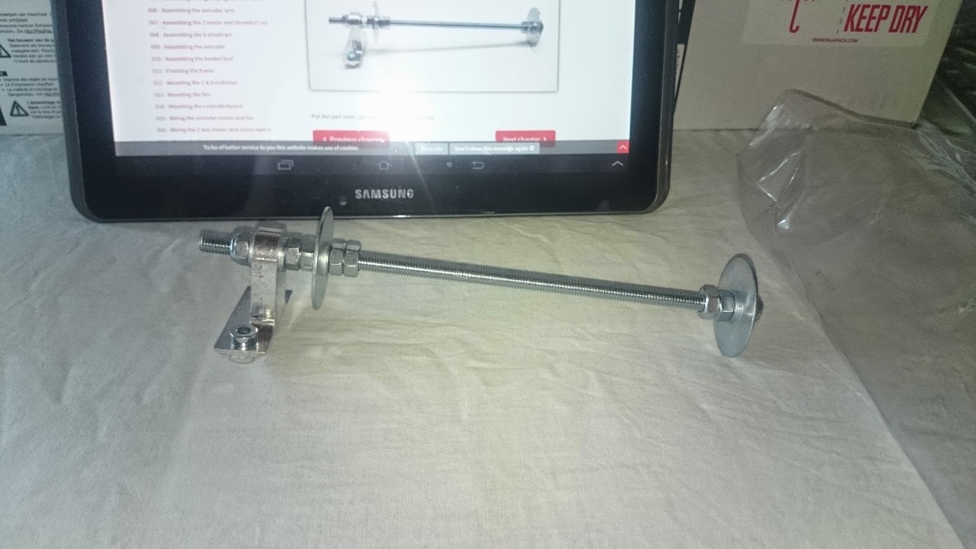

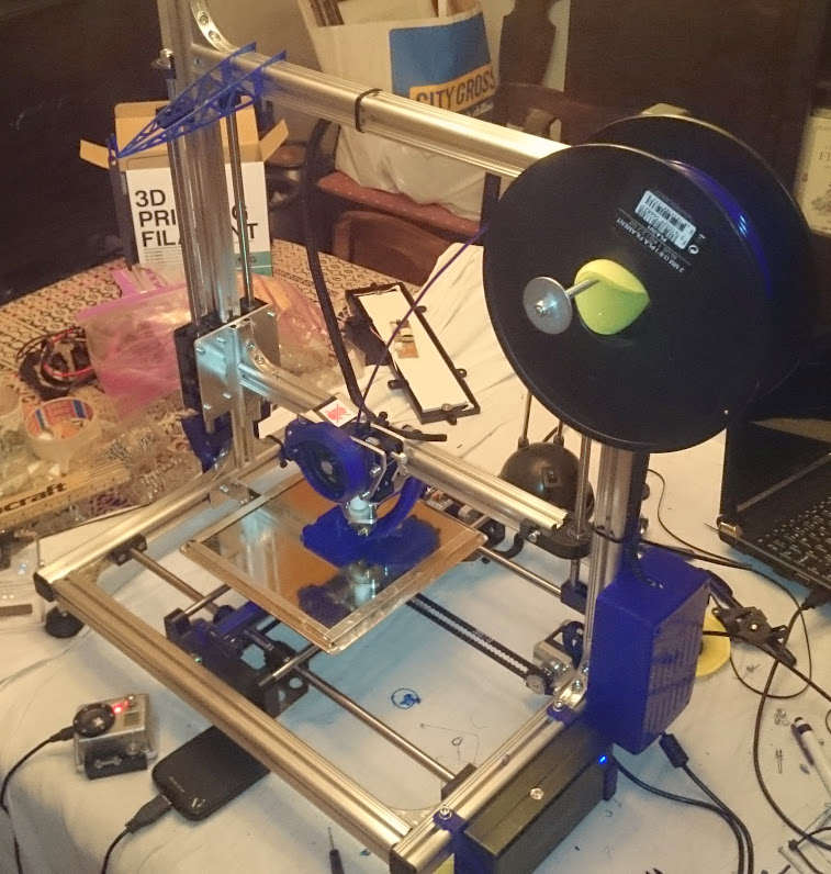

Delar lite bilder om det är ok? =) på mitt bygge...

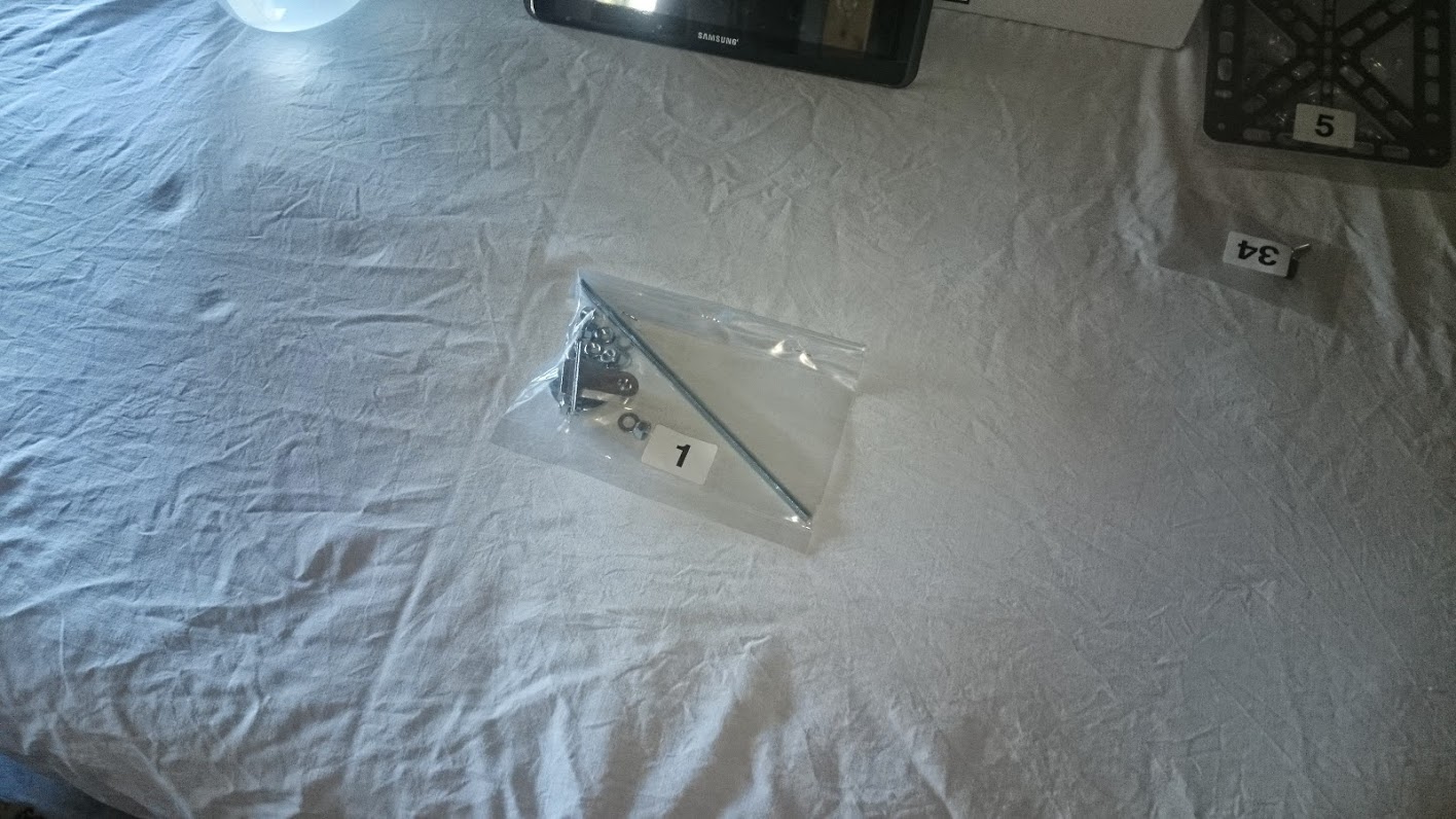

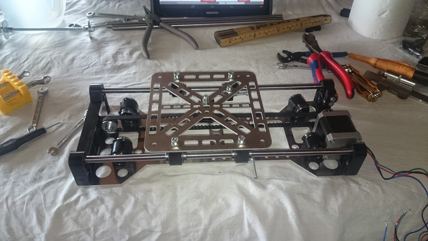

Påse 1...

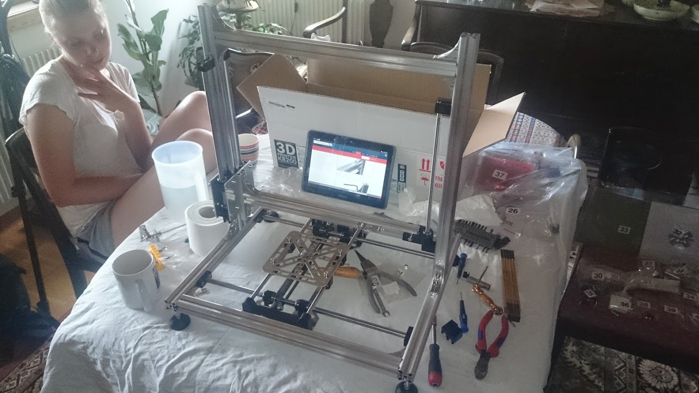

Det första du monterar ihop är det näst sista man monterar på skrivaren? jag förstod inte alls logiken i detta...

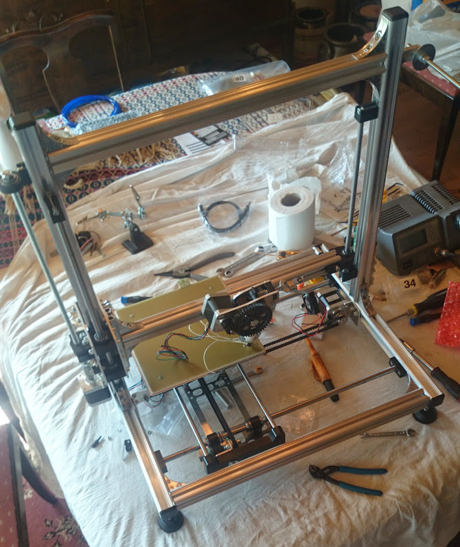

Bryggan klar...
Ramen mer eller mindre klar...

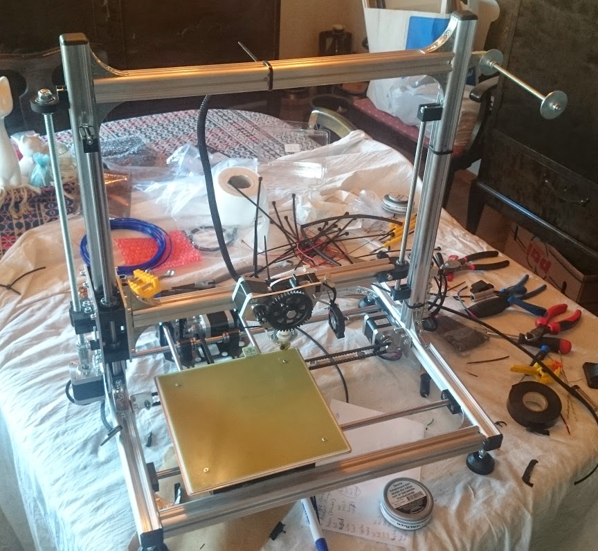

Dags för kabeldragning, denna tog mig mycket mer tid än vad det borde, men det va självvalt då jag bytte all kabel på skrivaren till CAT6 och 0.75 till elementen...
Lite dragning gjord...

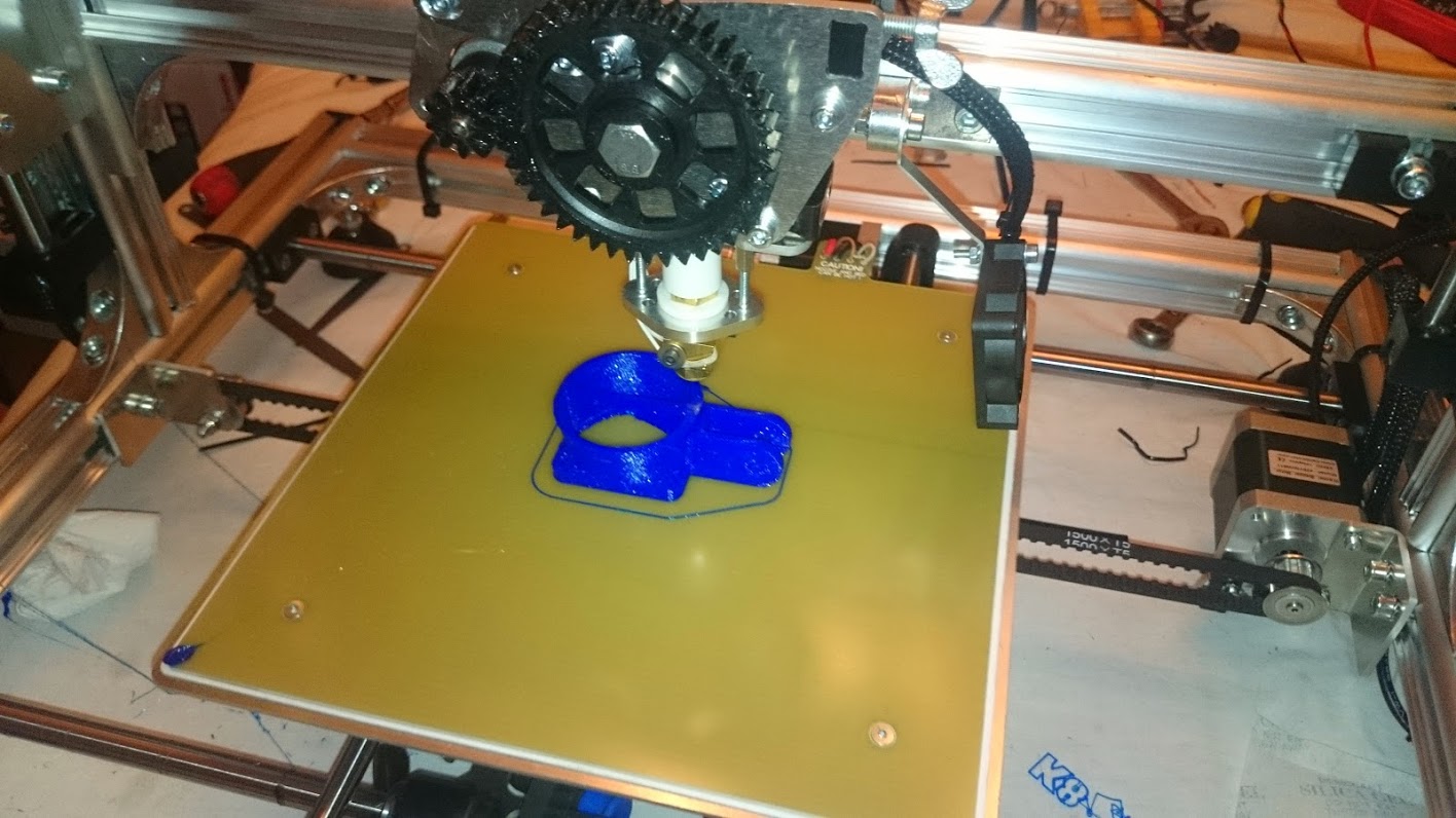

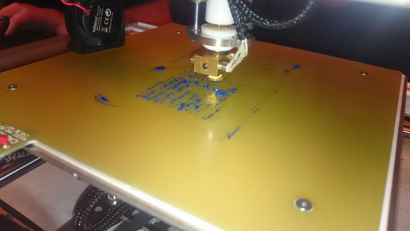

Första utskriften! snyggt!! NOT!!! ;)

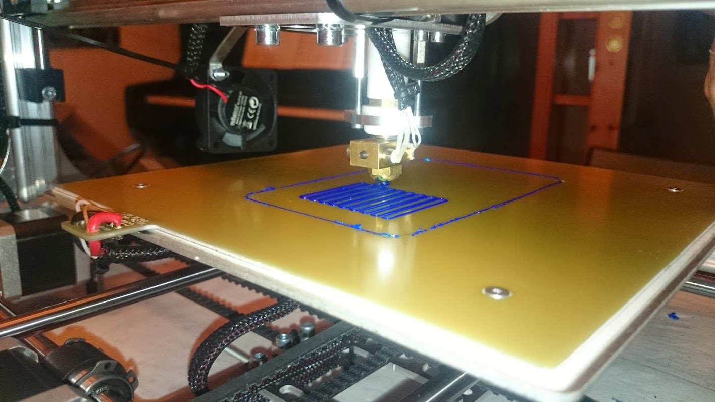

Hmm, ganska mycket bättre! =)
Felet? Lilla kugghjulet till extrudern va inte förborrade på min så gjorde det själv, men det visade sig att jag hade inte dragit låsskruven tillräckligt hårt (va ju rädd om min gänga) men efter åtdragning så funkade det mycket bättre! =)
Dock så släppte denna delen så den skrotades...

Så ser den ut idag med alla tillbehör som hunnit komma till...

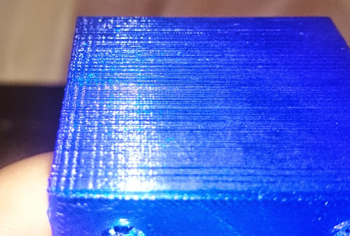

Men nu har jag funderat, trotts att jag har kommit upp i kvalitet avsevärt sedan första printen så finns det mycket kvar... tror man kan komma långt med inställningar i slic3r, men fortfarande en del mekaniska... som tex detta:
Här kan man se en tydlig vågighet precis när den byter axel... och är jag inte helt borta beror denna på en svängning som uppkommer i remmen efter riktningsbyte, trots välspännd rem sp uppkommer denna, vad kan man göra? fjäderbelastad spännare? eller kommer plastfästen hjälpa? (det kan jag nog själv svara på senare idag då fotot just är en plastupphägning till X motorn...)
Och varför kör man inte med gängstång (alternativt dessa ¿kulbultar?) på alla leder? upplösningen måste ju förbättras avsevärt mycket? visst, kan tänka mig att hastigheten blir väldigt lidandes...'
Sedan kan man se ifall man synar noga (i verkligheten, syns inte på bilden) en väldigt svag vågighet c:a vart 5e mm, denna beror ju garanterat på pitchen på remmen... så GT2 är beställd! (enligt rekomendation i tråden)

Som du säger så är kulskruvar enormt mycket långsammare än remmar och har man bra remmar så blir precisionen ändå väldigt bra.
Anledningen till att det är en vanlig gängstång till z är nog enbart en prisfråga, jag har beställt en kulskruv och en flexkoppling till min z. Borde komma denna vecka : )

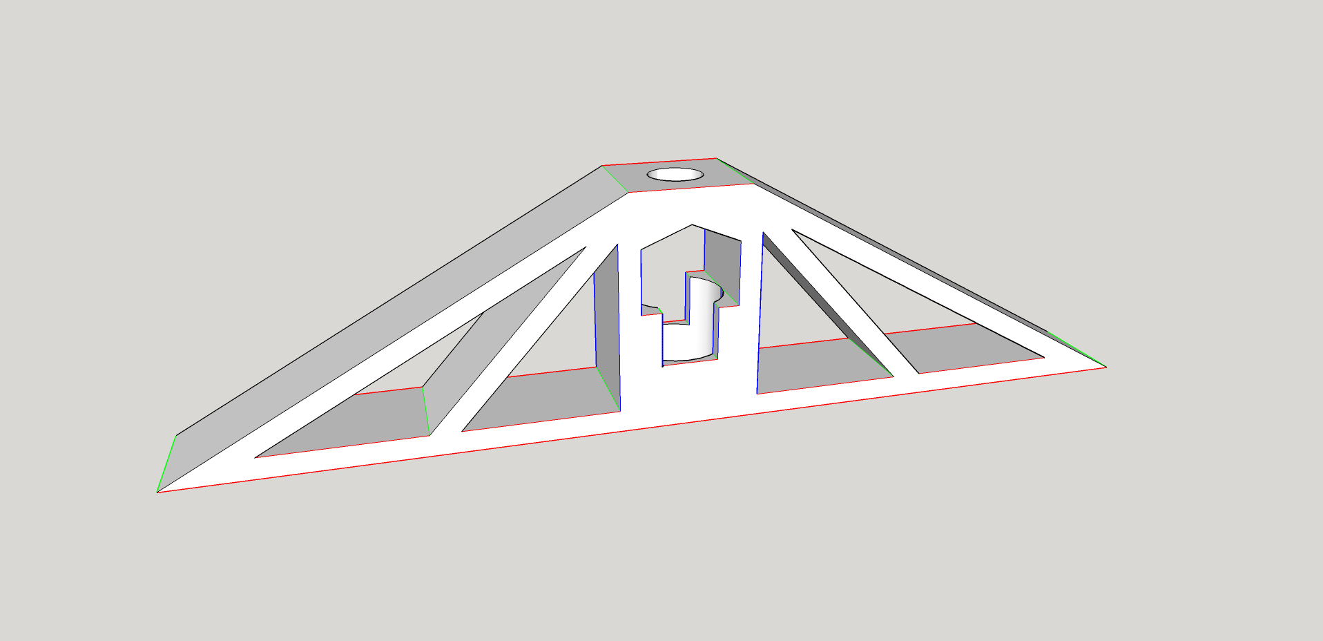

sedan har jag ritat ett stöd till X-släden också, work in progress då den inte är fulländad, och därför inte häller testad, men den teoretiska tanken är att denna skall monteras under X släden i samma bult som lagret sitter, då all vikt på släden ligger ytterst så verkar det som att den bågnar lite över just lagerfästet, dessa skall förhindra den från att just bågna neråt...
ris eller ros?
http://www.xoffart.se/bilder/3dp/ritnin ... suport.skp
