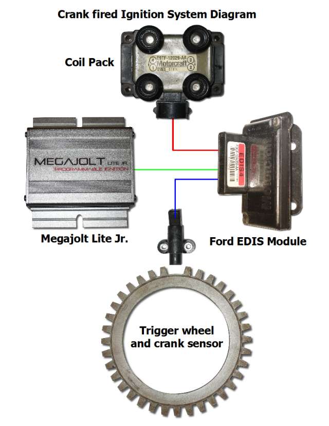

Hittade "Megajolt Lite Jr", som är avsett att användas tillsammans med Ford EDIS-tändmoduler.
http://www.autosportlabs.net/Megajolt_Lite_Jr.
http://www.autosportlabs.com/product-ca ... -ignition/

Ang MegaJolt, det bygger på EDIS och EDIS har 36-1 triggerhjul och inte 60-2 som trådskaparen har.
