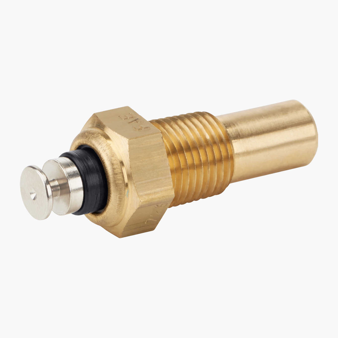

Jag har försökt mig på att läsa vätsketemperatur mha en universal tempsensor till fordon liknande den på bilden nedan och en mikroprocessor. Mätningen funkar fint men kalibreringen har jag problem med. Jag har mätarn som givaren passar ihop med och kopplade in en potensiometer istället för givarn och läste av vid olika utslag på mätarn, sen mäter jag spänningen över sensorn som sitter i nederdelen av en spänningsdelare.
Mätområdet är 0-130' men igentligen är det ju bara ~90-110' som är intressant gissar att givarn visar mest rätt där också.
Går det att få till det här? Hur ska man bära sig åt isåfall?

Instrumentet är väl i princip ett normal mA-instrument. Så mäta spänningen över givaren skall ju fungera

Jag hittade den här givarn hos bosch, noterade att värderna vid dom högre temperaturerna var rätt lika dom jag mätt fram så jag knappade in dom och nu ser det ut att stämma rätt bra.
