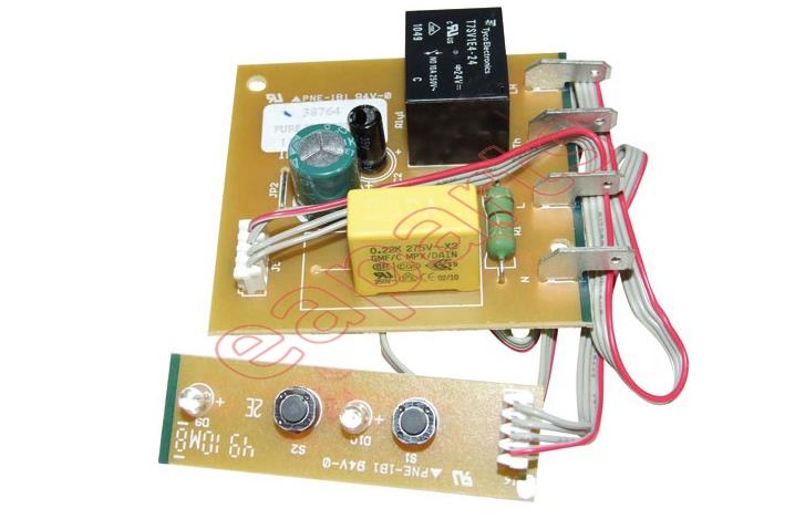

Har haft en Philips kaffebryggare i många år och nu plötsligt startade inte bryggningen. När man trycker på knappen hör man reläet klicka till, och sen en sekund senare klickar det igen.
Det hände i lördags morse, och jag var ganska desperat, så fick igång bryggningen genom att trycka flera gånger på knappen :lol: Men nu vill den inte längre. Det är detta kortet, väldigt okomplicerat:
Är det sannolikt att reläet är trasigt? Alla komponenter ser fina ut. Inget bränt eller ärgat på kortet.

Svårt att se helt säkert men jag tycker att lödningen på reläet (?) mellan D5 och TP6 ser sprucken ut och att komponentbenet är löst i lödningen. Mitt tips är att löda om den punkten till att börja med.

Som vanligt när det gäller modern elektronik med någon typ av spänningsomvandlare så skulle jag börja med att kolla elektrolyterna. Är de slut kan du få alla möjliga konstiga fel.

Kan det vara gula X2 kondningen och dom två lytarna som är dåliga
på relä kortet. Sen finns det väl komponenter på baksidan också ?

Med största sannolikhet är det den gula X2 kondingen
som gett upp.

Ja nästan garanterat den gula X2-kondensatorn, mät upp eller byt på chansning.

Kul med så många tips! Har försökt felsöka lite mer. Lutar väl åt att jag får testa kondensatorerna. Antar att dessa måste lödas av från kortet för att mäta kapasitans, eller kan jag göra något enkelt test utan med dem på kortet?
TomasG skrev:Svårt att se helt säkert men jag tycker att lödningen på reläet (?) mellan D5 och TP6 ser sprucken ut och att komponentbenet är löst i lödningen. Mitt tips är att löda om den punkten till att börja med.
Tror man luras av bilden, vinkeln på benet och att lödningen är lite blankare längst inne gör att det ser ut som en skugga. La in bättre bilder nedanför.

Jag tycker fortfarande att lödningen på reläet som jag pekade ut förut ser misstänkt ut. En annan anledning till att jag misstänker reläet eller dess anslutningar är att du lyckades tvinga igång bryggaren genom att trycka många gånger. Det var kanske lite rörelse på kaffebryggaren när du gjorde detta och det kan ibland räcka för att ge tillräcklig kontakt.
Hursomhelst, det tar två minuter och det kostar i praktiken inget att värma på lödningen med lite fräscht lödtenn för att om inte annat utesluta att det är lödningen som är problemet.
Om det inte hjälper att löda om punkten ovan skulle jag börja mäta upp reläet för att kunna utesluta det som felkälla. Reläspolen ska enligt databladet vara 1600Ω ± 10% och den är troligen OK. Med ett enkelt spänningsaggregat kan du sedan spänningssätta reläet som senast vid 16.8V ska aktiveras samt sedan hålla sig aktiverat ända ned till 2.4V. Ett tydligt klick brukar höras vid aktivering och när reläet är aktivt ska kontaktresistansen vara i det närmaste 0 Ω. Om alla mätningar på reläet är OK och det är fastlött ordentligt är det dags att leta efter andra fel.
Min erfarenhet av att lagat bl.a. hushållsapparater i 35 år är att det ofta är elektromekaniska fel och inte sällan spruckna lödningar som är felorsaken i apparater som har enkla billiga enlagerskort. Reläer har jag också bytt ett flertal i både kaffebryggare, diskmaskiner och tvättmaskiner.
