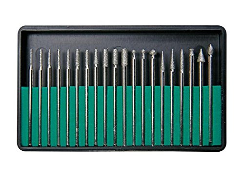

Du måste även ta bort det svarta brända
som orsakades av den defekta trissan.

Måste det slips rent eller går det att rengöra påDanny skrev:Jaekand skrev:Menar du att det leder?
Annat sätt.
Re: Försöker laga ett bilslutsteg....
Du måste på ett eller annat sätt få bort allt det svarta.
Jag brukar använda dremmeln med fräsborr.
