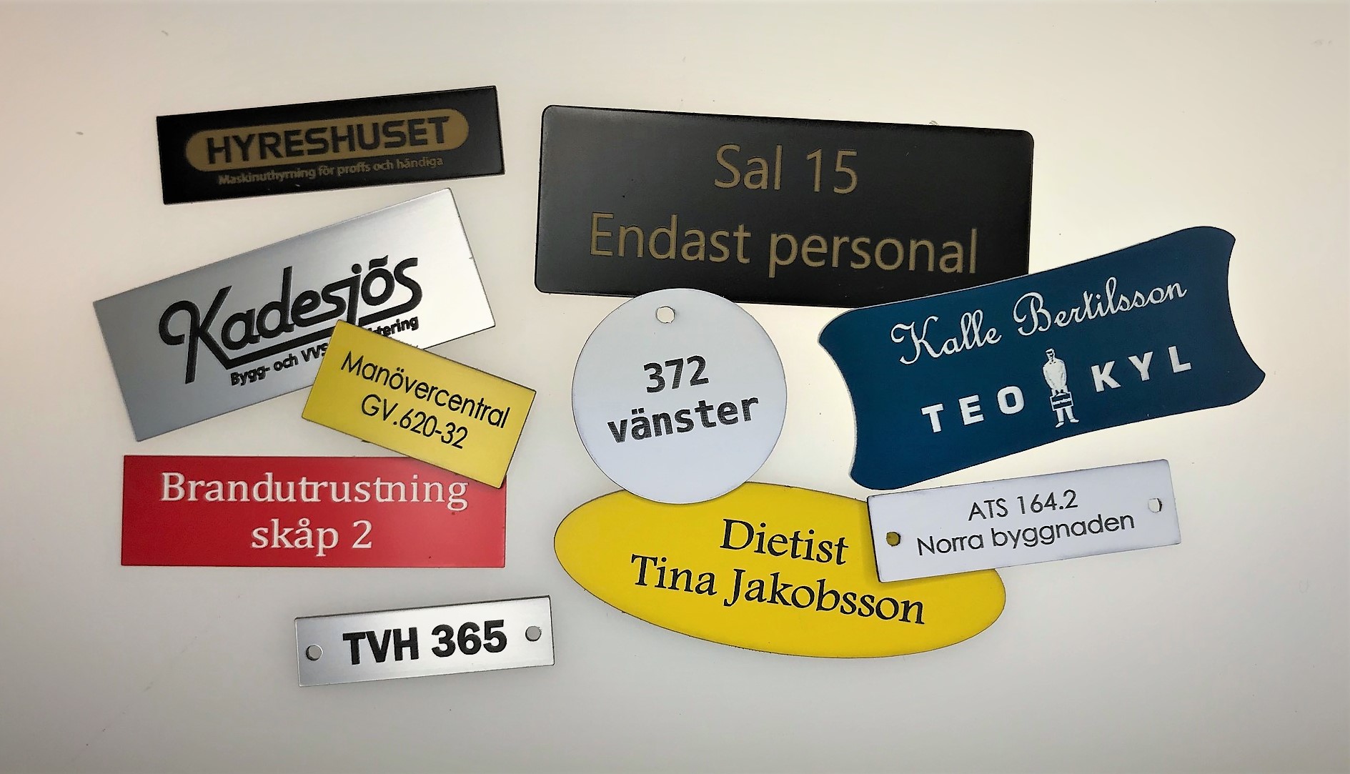

Hej, vet inte exakt vad jag letar efter så jag har lite svårt att själv söka mig fram till det. Kanske ni vet vad jag letar efter...? :)
Jag skulle vilja kunna fräsa/gravera plastbrickor eller skyltar, typ som på bilden nedan. De kommer vara max ca 10x15 cm.
Typ vad jag är ute efter:
https://www.rayjetlaser.com/sv-SE/vad-d ... t-zoom.jpg
https://www.bilanciabusiness.se/gfx/pro ... _wX4XC.jpg
Vilket material ska man använda? ABS? Behöver vara hårt men inte mer än någon millimeter tjockt. Två färger räcker, typ svart topp och vitt under så att det blir t ex vit text på svart bakgrund.
Vad använder man för sorts maskin? CNC? Laser? Annat? Går det att köpa nya/begagnade för en billig peng?
Om någon kan skicka mig i rätt riktning så vore jag glad! :)

Vi hade en skylt graveringsmaskin på jobbet för länge sedan.
Det var en typ. cnc fräs som fräste bort det översta lagret så plastfärgen under kom fram.
Skyltarna såg ut precis som den som säger "Manövercentral" och "Norra Byggnaden" i din bild.
Då det inte är några krafter i att fräsa plast skyltar kan du nog ha en ganska billig maskin med en typ. dremmel som gravyrhuvud.
Jag tror det skulle bli dyrare att välja laservarianten men kan ha fel, har inte hållit mig uppdaterad på vad som finns nuförtiden.
Du skulle kunna kolla om det finns en 3D printer med gravyr/dremmel huvud.
Annars finns det nog speciella gravyrmaskiner men med en budget på 3000 så får du nog inte en sådan ny.
Om du är lite händig med teknik kan du nog få en liten kina cnc att göra fina skyltar.
En snabb sökning på ebay och såg denna:
https://www.ebay.com/itm/DIY-small-wood ... :rk:1:pf:0
Skulle nog kunna fungera att gravera fina skylltar med och priset 2100kr är ju överkommligt.
Sen måste du ha lite mjukvara för att köra den.
Kolla runt på ebay och hör runt här vad andra har att säga om dessa mini kina cnc maskinerna.
Säkert någon som graverar med något liknande.

Bilderna du länkade till är ju lasergraverade. Går inte att få så skarpa hörn med en fräs.
Det är typ en Spirit du vill ha. Kolla här https://www.acgfyrtal.se/begagnat/

Spiritmaskinerna ser fina ut men tror inte en begagnad fås för 3000kr.
Snarare en nolla till om jag får gissa.
Den billiga kina cnc´n är det bara köpa ett laserhuvud till.
15W laserhuvud för gravering på ebay 850kr.
Går säkert inte att jämföra med en sådan där Spirit maskin men jag tror nog typ alla skyltarna i exempelbilden skulle kunna graveras med den.
Måste vara försiktig med lasern och använda skyddsglasögon, göra en låda runt är nog bäst.
15W laser bränner ett öga på nolltid.
Det finns kinavarianter av liknande graveringsmaskiner som Spirit, men de är ändå betydligt mer än 3000kr tror jag.
