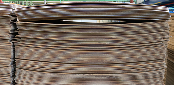

Ja så blev jag med skrivare till slut, det blev en Tronxy X3S iom. att jag troligen behöver kunna köra lite större grejer i framtiden, samt inte har utrymmesbrist. Det mesta jag kommer att "hälla" i den blir ABS, nylon och flexibelt material samt PETG. Som jag förstår har många problem med "warping" med ABS, vad ÄR warping egentligen? Jag har googlat och det närmaste jag kommit är att utrkriften "slår sig" ungefär som det här på bilden, har jag fel? Hur undviker jag warping?

Här har du en liten förklaring och hur man kan undvika problemet.

En beskrivande bild helt klart = detta orsakar ev delaminering också.
En del labbande blir det allt. Det är inte *bara*!
Värmen på plattan / fäste av materialet till dito samt rätt extruder temp är AoO med ABS.
Inkapslad skrivare (du har ju sett mitt arrangemang) = inget kalldrag/drag och hantering av fläkten för kylningen.
