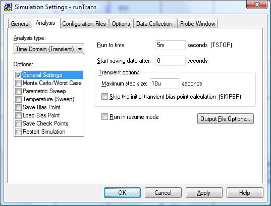

Hej!
Jag tänker simulera en RLC krets med en DC-källa. Men jag får endast "steady-state"-svar. Det är inga problem. Men jag vill se fördröjning, överskjut, insvägningen med mera i analysen.
Hur ställer man in det?
Är det här man ska göra?

har du någon pulsgivare i kopplingen (tex ger en 4-kanvåg med tillräckligt låg frekvens)

Nej!
Jag förutsätter att kondensatorn och spolen har noll energi i sig vid start. Jag vill endast simulera ett stegsvar. Hur lång till tar det innan systemet blir statiskt t.ex.
Detta kanske inte går i OrCad?

men du måste ha något som ger själva steget!
det finns olika generatorfunktioner (typ steg, fyrkant etc) och dessa kan fungera som 'batteri' om man vill för att se hur ett system/nätverk beter sig vid tex. ett strömpåslag ett antal ms efter att simuleringen börja .
hur skulle du bygga om du byggde upp kopplingen fysiskt och sedan mäta på det - att simulera i spice så arbetar man på samma sätt.

Okej!
Då förstår jag vad du menar. Jag har endast en enkel DC-källa. Kanske man ska använda en fyrkantsvåg som slår igång på sekunden 0 och är konstant 5 volt hela tiden?

Du ska ha en spänningskälla med steg i kretsen.
VPULSE http://slideplayer.com/slide/7826720/

Tack! Nu ser det mycket bra ut!
