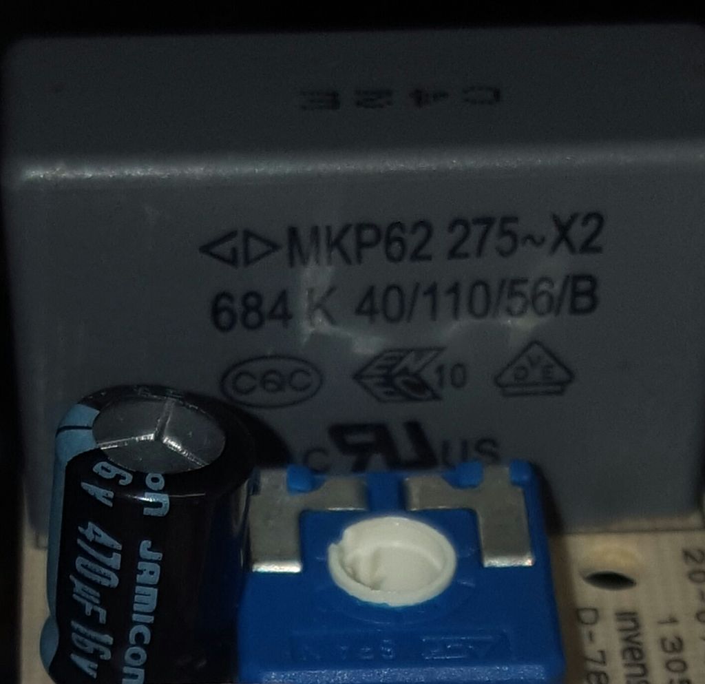

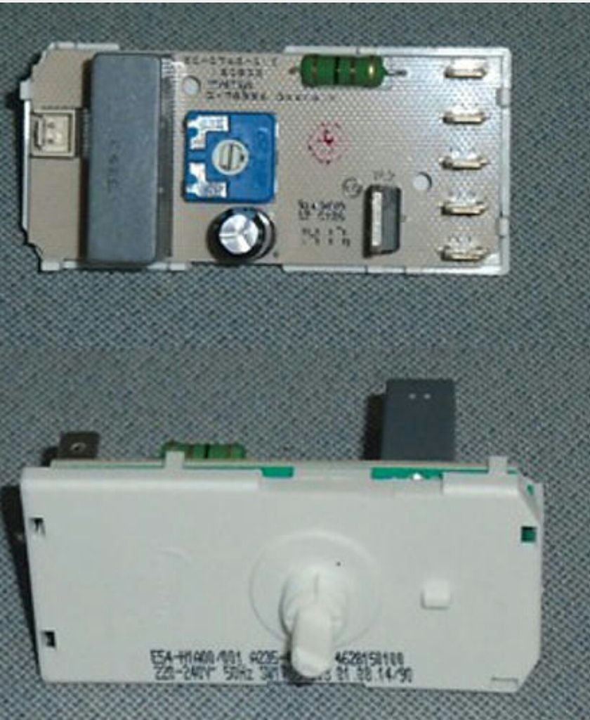

Som rubriken lyder, pappas snart två år gamla frys startar inte efter att den avfrostats. Det enda som händer är att den gröna kontrollampan tänds (indikerar att nätspänning finns).
Frysen är en Cylinda FB 1100-1.
Efter lite letande på forumet, google och test har vi kommit fram till att kompressorn startar om vi kopplar ur den svarta ledaren från startreläet (den som kommer från den elektroniska termostaten) och kopplar in inkommande fas direkt på startreläet.
Av vad jag hittat på nätet så är ett vanligt fel X2-kondesatorn i många kylar och frysar.
Såhär ser den elektroniska termostaten ut: (foto från Cylindas hemsida)
Här är en närbild på märkningen av kondensatorn:
Att bara byta X2:an på måfå är ju en chansning, men men, går det så går det tänker jag. Har dock svårt att hitta en likadan. Hur utläser jag tex vilken kapacitans den har? Står C42E märkt på toppen.
Är tacksam för alla tips och ideér som kan leda detta i rätt riktning.

Skulle tro att den var på 68nF eller 68000pF, från 684 på sidan.

0,68uF låter rimligt.

Byt elektrolytkondensatorn på 470µF på sista bilden. Den har en ganska stor BULA

Så då borde denna från Elfa funka med andra ord: 300-09-129

breflabb skrev:Byt elektrolytkondensatorn på 470µF på sista bilden. Den har en ganska stor BULA
Den ser inte bulig ut i toppen om man ser den från sidan, men det är ju dumt att inte byta den samtidigt som man byter X2an.

Variosboy skrev:Så då borde denna från Elfa funka med andra ord: 300-09-129
Kolla om måtten stämmer någorlunda, en 680nF borde vara ganska mycket större än en 68nF, och jag tror fortfarande på 68nF.

684 blir 68 med fyra nollor efter, 680 000pF. 680nF, 0,68 mikro.
