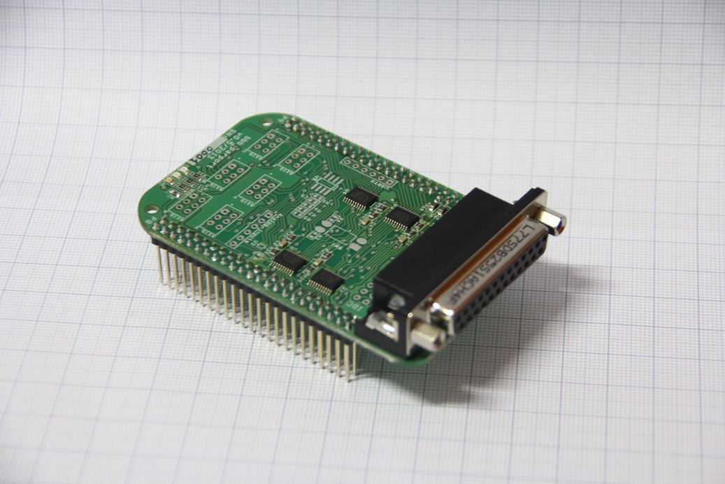

Alldeles efter att jag postat detta så hittade jag ett intressant alternativ.
LinuxCNC på Beaglebone Black med ett sådant här kort (länk).
Även där är jag intresserad av era erfarenheter. Har endast arbetat med Mach3/Mach4 och Smoothstepper, eller industriella system tidigare.

Mesas produkter är riktigt bra, de har för närvarande leveransproblem vad jag förstår.
De har en ethernet baserad controller vilket borde vara till stor fördel för då kan du köra nästan vilken pc och formfaktor du vill.
Till Beaglebone utvecklas machinekit vilket är en fork av linuxcnc med stöd för mer saker.
Vet inte om beaglebone backpacken klarar att läsa encoders i hårdvara?
Med ett 7i80 + 7i77 från mesa så har du hw räknare för encoders på 6 axlar samt analog +-10v styrning.

Uhu-servodrivarna kör closed loop och kräver endast step- och dirsignaler. Behöver alltså inte koppla några encoders till controllern.
